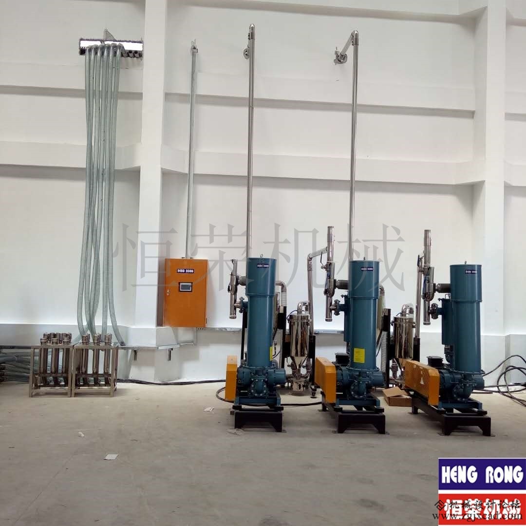

      集中供料系统可以将多种原料进行集中除湿干燥、颜色配比、封闭输送等工序一体化。一台机一根管的结构设计有效避免原料发生回潮,堵塞现象,可以保证系统能稳定运行,在提高工作效率的同时,还保证了产品的品质。如果集中供料系统有噪音发出,不仅会让工作人员产生烦躁情,严重的话还会导致系统不能正常工作。为了能有效避免发生这种情况,今天就跟大家讲解一下集中供料系统产生噪音的原因和解决方法有哪些?
      1、一般如果集中供料系统的油箱内缺少液压油,空气就会进入到油泵中或者是滤油器有污物堵塞,导致油液产生气泡并排出碰到叶片,从而产生噪音。这时我们就需要查看油量是否够用,如果不够就添加,避免空气进入。
      2、液压油粘稠度过高,导致流动不畅,增加阻力,需要替换合适供料系统应用的液压油。
      3、油泵或电机发生故障,轴承或叶片的损坏会让联轴器的同心度发生误差,产生噪音。需要重新调整同心度或者换上完好的零件。
      4、集中供料体系可以工作,但是方向阀反响失灵,比如阀心磨损,内漏、毛刺堵塞、移动不灵敏,电磁阀因电流缺少而失灵都有可能产生噪音。我们需要定期对阀芯进行清洗,保证干净无堵塞,损坏的部件需要及时替换,电流也要保证供应正常。
      5、机械轴承磨损或机械缺少润滑油或零件松动,运转时发出摩擦噪音。需要将零件紧固或替换,添加必要的润滑油。
    关于集中供料系统产生噪音的原因和解决方法有哪些,今天就介绍到这里,日常生活中我们可以定期对集中供料系统进行检查维修,做好保养工作,避免集中供料系统发生故障,产生噪音。
