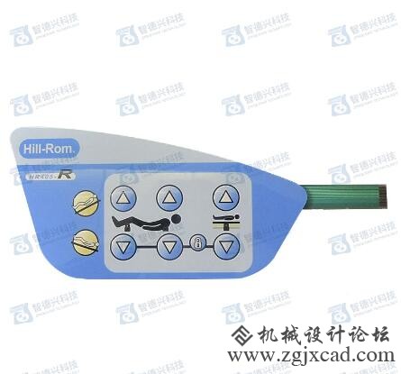

      薄膜开关的质量检测是一项十分重要的工作,建立一套完善的质量保证体系,对于一个成功的薄膜开关企业是生命攸关的头等大事。在薄膜开关的质量检验工作中。除了要关心网印工作者十分熟悉 的油墨的显色性和客户的求的色彩再现性外,更重要的还需要关注薄膜开关的内在品质,诸如按键操作力,寿命,剥离强度以及高温,低温,恒温湿热和回线电阴,绝缘电阴,耐压等检测指标。
      1. 薄膜开关检测庋术要求:外观质量夹杂物,色斑夹杂物,小于2个/dm2。夹杂物,色斑的长度不大于1MM。不许聚积,少相距50MM刮痕;刮痕小于1个/dm2,刮痕的长度不大于20MM,其深度和宽度均不大于50um ;深度不大于1um的划痕是允许的。
    薄膜开关
    薄膜开关
      2.颜色:同批产品颜色应当无明显的差异,彩色印刷层应有足够的遮盖力,以反射光观察看不清下面的色彩和结构为准;印刷透明油墨层时,双色重叠部分不得超过1mm,由此引起的色彩偏差是允许的;印刷字符及色块的边缘不清晰不大于0.15mm。
      深圳市智德兴科技有限公司http://www.zdx127.com/是一家从事薄膜开关的生产、销售和服务企业公司,是深圳薄膜面板行业协会理事会会员企业。我司专业设计生产薄膜开关、触摸面板、柔性电路的一家高科技公司。公司拥有设备精良、工序完备的生产制造平台和强大的专业技术队伍。
      智德兴所生产的薄膜开关产品广泛应用于通讯、制纸机薄膜开关 ,工业控制、数控机械、注塑机械、绣花机薄膜开关、缝纫机薄膜开关设备、火花机、变频器、家用电器、儿童玩具、仪器、仪表、医疗设备、电子游戏机、军工产品等。全国咨询热线:0755-27653836
      3.尺寸:薄膜开关的尺寸应符合表1的规定,薄膜开关的平行度及两邻边有垂直度应符合规定,引线带端部相邻导线间的中心距一般为2.54mm。
      4.剥离强度:薄膜开关各粘接层剥离强度应不小于8N/25mm。
