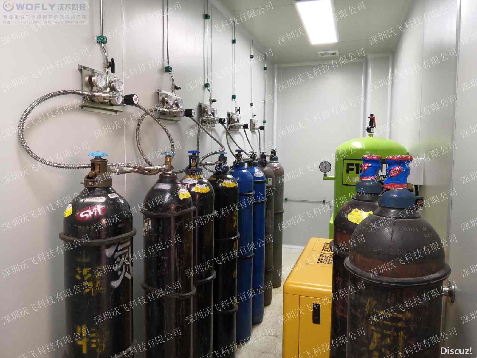

    实验室供气系统按其供应方式可分为分散供气与集中供气。
    (1)分散供气是将气瓶或气体发生器分别放在各个仪器分析室,接近仪器用气点,使用方便,节约用气,投资少;但由于气瓶接近实验人员,安全性欠佳,一般要求采用防爆气瓶柜,并待报警功能与排风功能。报警器分为可燃性气体报警器及非可燃性气体报警器。气瓶柜应设有气瓶安全提示标志,气瓶安全固定装置。
    (2)集中供气是将各种实验分析仪器需要使用的各类气体钢瓶,全部放置在实验室以外独立的气瓶间内,进行集中管理,各类气体从气瓶间以管道输送形式,按照不同实验仪器的用气要求输送到每个实验室不同的实验仪器上。整套系统包括气源集合压力控制部分(汇流排)、输气管线部分(EP级不锈钢管)、二次调压分流部分(功能柱)以及与仪器连接的终端部分(接头、截止阀)。整套系统要求具有良好的气密性、高洁净度、耐用性和安全可靠性,能满足实验仪器对各类气体不间断连续使用的要求,并且在使用过程中根据实验仪器工作条件对整体或局部气体压力、流量进行全量程调整以满足不同的实验条件的要求。
    集中供气可实现气源集中管理,远离实验室,保障实验人员的安全;但供气管道长,导致浪费气体,开启或关闭气源要到气瓶间,使用欠方便。
