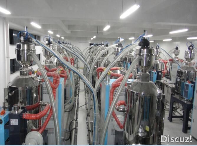

      集中供料系统是为注塑车间的塑料产品生产而设计的,实现了不间断无人化连续成型作业。可根据需要改变原料品种、多颜色材料的组合使用方式,实现着色工序的自动化。
      系统能够以全自动方式再生和使用注口冷料,能够对所有供料设备的控制,并防止了储料仓内阻塞现象的发生,通过设置集中监控台实现全自动化。

      集中供料系统设计流程:原料→储存→计量→干燥→输送→使用
      集中供料系统采用一台机一根管,密封式回路设计方式,保证整个系统运行稳定,绝无塑胶回潮、堵料现象发生。它配合中央干燥机(除湿机)系统使用,可使干燥空气对原料进行再次干燥,防止干燥後的塑胶回潮,同时在每个输送循环後对输送管进行清理,确保管道内没有残料。在避免原料回潮的同时也保证加入注塑机中原料一致性,在真空负压同进作用下,原料中原有的粉尘经过过滤器(集尘器)系统滤出,有利提高产品质量。
