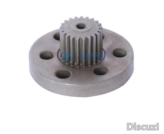

      粉末冶金齿轮的强度特点有哪些呢?东莞正朗粉末冶金齿轮与大家分享:
      1、采取粉末冶金毛坯加工的尺寸,其强度会高10%左右。
      2、对于普通的FN0205粉末冶金齿轮来说,它可以承载扭矩达到14NM,温压零件可以达到20NM,如果温压FD0405则可以达到25NM左右。所以在全套的齿轮采用专业粉末冶金设计允许的修行情况下,轻度还是可以提高到30—40%。
    粉末冶金齿轮
    粉末冶金齿轮
      3、材料的膨胀系数以及模具的精度,大多取决于粉末冶金齿轮的精度。一般在直径50以内的齿轮国产模具约为8—9级之间,而进口模具则在7—8级之间。如果是斜齿轮,那么还可以再高一个等级。粉末冶金齿轮的最大优势在于,它可以大批量进行生产,而且一致性非常好。
      粉末冶金齿轮作为汽车发动机中普通使用的粉末冶金零件,通过一次的成形和精整工艺,不需要其他后处理,可以完全达到齿轮精度的要求,有效提升了加工效率。
