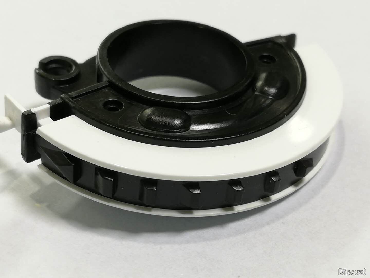

      双色模具即两种塑胶资料在同一台注塑机上注塑,分两次成型,但是产品只出模一次的模具。一般这种模塑工艺也叫双料注塑,通常由一套模具完结,且需要专门的双色注塑机。那么双色模具有哪些特色呢?科仕美小编来说说:
      1.母模的两个形状是不同的,别离成型1种产品,而公模的两个形状彻底相同。
    双色模具
    双色模具
      2.模具的前、后模以中心旋转180°后,必须符合。设计时必须做这个查看动作,此点对模架定位加工要求较高。
      3.前模面板加A板的总厚度不能少于170mm。请仔细查看这种类型的注塑机的其它参考数据,比如,最大容模厚度、最小容模厚度、KO孔间隔等。
      4.注塑时,第一次注塑成型的产品尺寸可以略大,以使它在第2次成型时能与另一个公模压得更紧,以达到封胶的效果。
      5.注意在第2次注塑时,塑胶的流动是否会激动第一次已经成型好的产品,使其胶位变形?如果有这个或许,必定要想方法改进。
