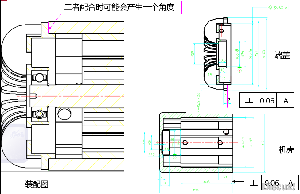

           电机气隙尺寸是电磁设计和电机工作中重要技术参数,其数值大小直接影响电机的工作性能。气隙是电机装配完成后间接得到的尺寸,它的大小受到零件装配关系、各部件及部件上相关部位尺寸公差的影响。在一些常规的气隙尺寸链计算中,很多工程师忽略一些对气隙有影响的部件相关部位尺寸公差,如壳体与端盖止口垂直度。本文将通过一个实际案例定量计算机壳与端盖止口垂直度对气隙的影响。
    机壳与端盖止口垂直度对气隙影响分析思路:
    1、计算机壳与端盖止口垂直度对轴承中心造成的径向偏差;
    2、计算该径向偏差对气隙影响程度,即计算该径向偏差的贡献度。

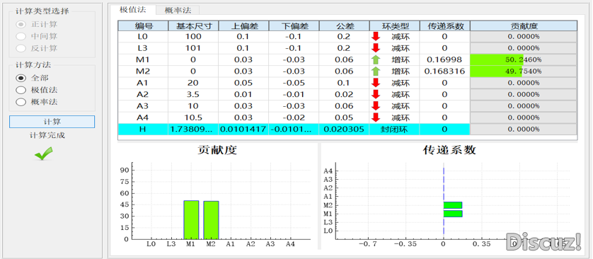

    一、机壳与端盖止口垂直度对轴承中心造成的径向偏差
    尺寸链建立
    组成环数据输入
    计算结果

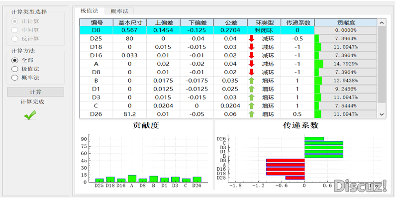

    二、径向偏差对气隙影响
    气隙计算尺寸链及组成环公差输入
    气隙计算结果
           由气隙的计算结果可知,该尺寸链中各个组成环公差对闭环的贡献相差不大,其中最大贡献度仅为14.8%。而机壳与端盖止口垂直度对气隙公差的贡献度约为7.5%,说明机壳与端盖垂直度对气隙公差有较大的影响。
