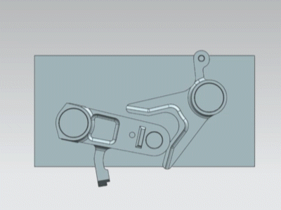

    请各位大神帮忙,如何用dmu运动机构模块,使附件中part3绕part1旋转一定角度后,与part4接触,并且驱动part4绕pari1旋转一定的角度。。。。。各位大神拜托了。。。。。
    注:不能使用知识工程和法则曲线

    各位大哥,法则曲线也行,知识工程也行,只要可以真实的仿真就行。。。。。。拜托各位大神了。。

    这个三维有点问题,不会像你想的那个方向运动

    你的想法应该是这样,但是你的三维接触点位置不对,会导致从动连杆向下移动
