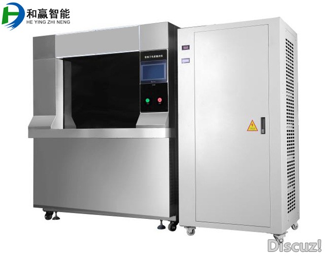

    下面和赢等离子抛光设备厂家来说一说,等离子电浆抛光机故障的判断及维修保养问题。
    等离子电浆抛光机故障的判断:
    1、离子电浆抛光机打开电源开关,指示灯不亮,没有超声输出。 原因:电源开关损坏,没有电源输入;保险丝ACFU熔断。
    2、离子电浆抛光机打开电源开关后,指示灯亮,但没有超声波输出。 原因:换能器与超声波功率板的连接插头松脱;保险丝DCFU熔断;超声功率发生器故障;换能器故障。
    3、离子电浆抛光机直流保险丝DCFU熔断。 原因:整流桥堆或功率管烧毁;换能器故障。
    4、离子电浆抛光机打开电源开关后,机器有超声波输出,但清洗效果不理想。 原因: 清洗槽内清洗液液位不当;超声波频率协调没有调好;清洗槽内液体温度过高或过低;清洗液选用不当;超声波发生器老化。
    上述内容就是等离子电浆抛光机故障的判断,了解更多等离子电浆抛光机相关知识咨询和赢等离子抛光设备厂家。
