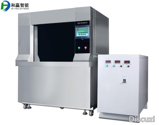

    等离子抛光机在抛光名品制品的时候会产生铝粉,由于铝粉的着火点低,长期堆集存放,集热不散,易引起自燃或爆炸,而且当空气中铝粉浓度达到40克/m3以上时,遇明火即能爆炸。在铝粉燃烧时不可用水来灭火,因为铝和水会发生化学反应生成氢气。下面和赢智能给大家说说使用等离子抛光机抛光铝制品时要注意的问题。
    一、要减少粉尘在空气中的浓度。采用密闭性能良好的设备,尽量减少粉尘飞散逸出,同时要安装有效的通风除尘设备,加强清扫工作。
    二、要控制室内温度。
    三、要改善设备,控制火源。有粉尘爆炸危险的场所,都要采用防爆电机、防爆电灯、防爆开关。
    四、应事先控制爆炸的范围。
    五、要控制温度和含氧程度。凡有粉尘沉积的容器,要有降温措施,必要时还可以充入惰性气体,以冲淡氧气的含量。
    上述内容就是使用等离子抛光机抛光铝制品时要注意的问题,了解更多等离子抛光机的知识欢迎来电咨询我们。
