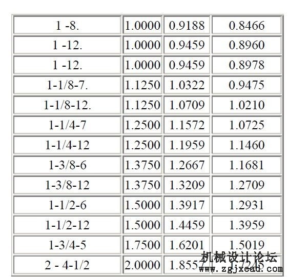

图纸上标着2-1/4"-12UN的内罗纹 ,谁可以告诉我螺距和具体尺寸吗?这个我真不知道 。

这是美标螺纹,意思是公称直径1/4英寸,每英寸牙数为12

英制螺纹:2个,螺纹1/4英寸,螺距每英寸12牙,螺纹采用UN规格要求。
UN规格详见:http://wenku.baidu.com/view/931e052158fb770bf78a5550.html
UN规格详见:http://wenku.baidu.com ...
多看看标准。
