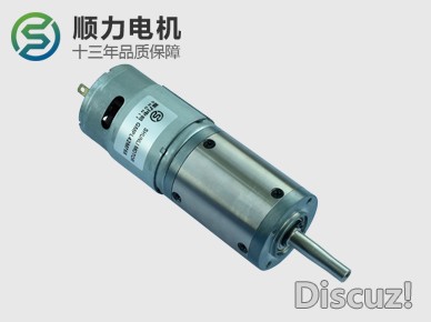

    如何辨认微型直流减速电机的质量?下面顺力微型电机厂家就来给大家说说微型直流减速电机质量好坏的辨认方法。
    方法一、直流大功率电机运转至温升稳守时,停机用万用表丈量绕组的电阻,通常为零点几到几欧姆。
    方法二、用手旋转电机,假如感受有显着较大的阻力,阐明电机内部有短路点。
    方法三、将正负极连接起来,用手拧的时会有很大的阻力,阐明线路正常,不然内部有断路点。
    方法四、通电转变时调查换向火花,没有火花最佳,有星星点点的火花为杰出,火花连成线为差,有环火表象就不能用了。
    方法五、加上额外电压,丈量转速,与标明转速差错不该超越10。
    方法六、运转至温升安稳后,电机表面温度不要超越80摄氏度,假如超越这个值,阐明电机的温升不过关。
    方法七、加上1.2倍的额外电压,运转2分钟,调查有无反常。
