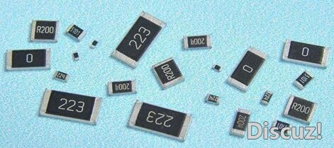

      方法一:看图
      如图,正面主要是中间黑色带电阻代码,方便识别贴片电阻大小,两头是锡面,银白色,方便焊接。背面中间是高纯度氧化铝基板,两头同样是锡面。
      特别提示:0603封装以上的可以通过表面的代码识别出贴片电阻的大小,但是0603以下的因为太小所以无法添加代码,因此只有通过第二种办法,借助万用表测量阻值。
      最简单的一点,只要中间是黑色的一定是贴片电阻!
