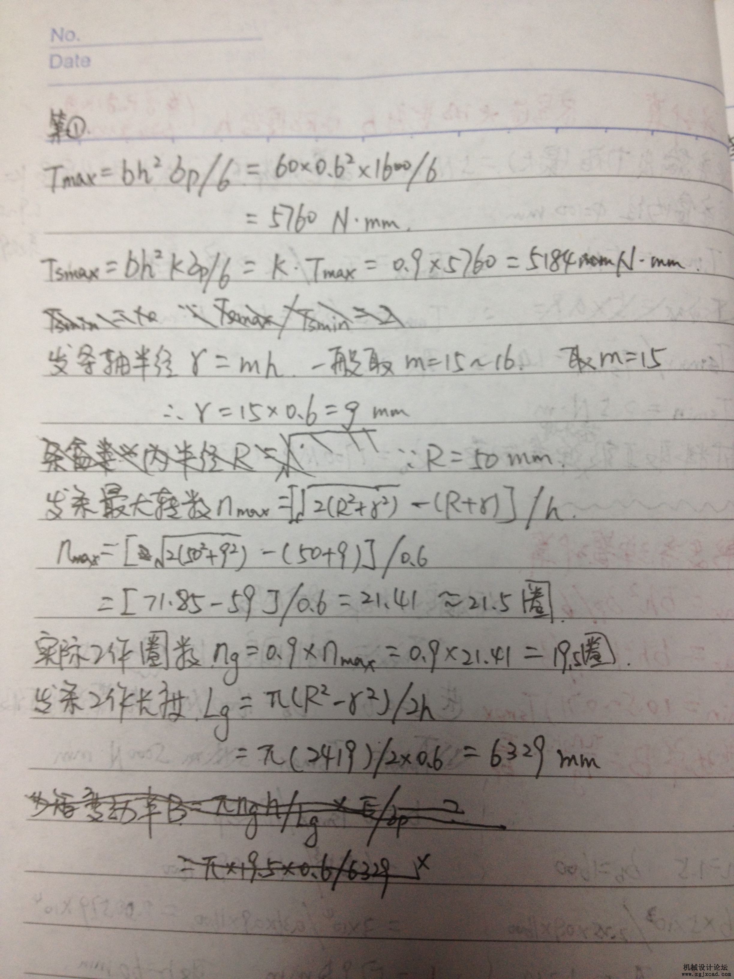

第五版,自己设计了一款S形发条弹簧,请大家给看看,对不对?
已知:发条外端衬片固定,取K=0.9;发条盒内径D=100mm;发条厚度h=0.6;材料抗拉强度按热处理Ⅱ级强度钢带取,σb=1600mMPa;Tsmax=5N.m;
所以:b=6Tsmax/(h2kσb)其中2是平方的意思,得到b=57.9mm,取b=60mm
以上是前部分,后面的在图片里,写着太费劲了,嘻嘻
