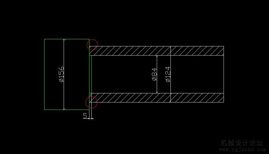

如图所示红色区域中怎样画焊接的坡口?有什么具体要求吗 ...
如图所示红色区域中怎样画焊接的坡口?有什么具体要求吗?

各位大侠,如图所示红色区域中怎样画焊接的坡口?有什么具体要求吗?

不打坡口行不行?圆周角焊缝,强度也不错。

坡口角度线,焊缝处整个黑堆堆

选择坡口类型先,然后角度,尺寸都有了

除非你装配要求靠肩胛,不然不要坡口也可以的。如果表示的话,先看看壁厚确定下坡口大小,正常3-4差不多了。用三角填充实

看受力和载荷情况了
