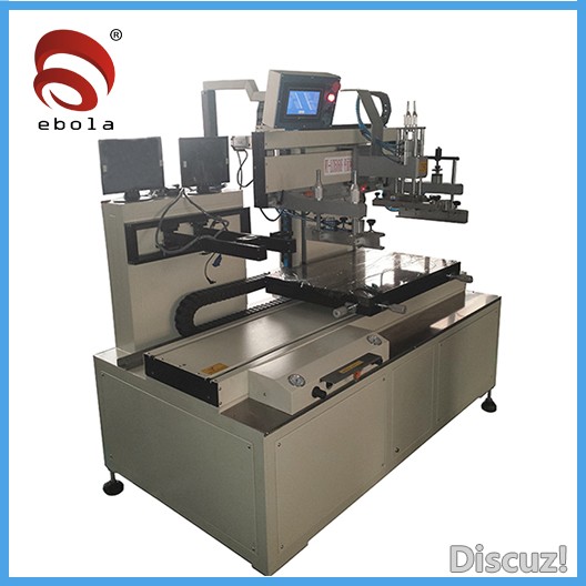

      购买玻璃丝印机前,先确保丝网的树木和印制品质的匹配度,丝网是保证丝网印刷机印刷质量的重要因素,小编建议大家丝网的伸展性不应过大,结构要尽量的保持紧密,不然就无法保证网版的质量。
      每次玻璃丝印机使用后,清理干净上面的油渍、灰尘等杂质,清理丝印机要用专业的清洁剂,千万不能用洗衣粉或洗涤剂,洗的时候是省事了,普通的洗涤剂有很多香精和漂白剂等会影响到丝网的质量,而且洗衣粉是颗粒物质,非常容易堵塞玻璃丝印机的丝网,到时就麻烦了,先省事后不省事,还是先用专用清洗剂,能保证质量。
      清洗玻璃丝网印刷机要均匀涂抹两面,用海绵进行擦拭,再用清水将丝网冲洗干净,确保上面没有任何残留,也不能留下泡沫,清洗后千万不能用手去摸,最后玻璃丝印机的丝网洗完后要放在没有灰尘的环境中干燥,禁用用电风扇吹干,这样反而会有更多的灰尘,所以干燥丝网最佳的方式是用干燥箱,让气流经过丝网时更均匀,干燥更彻底,才能达到清洗效果。
      当印刷完毕之后,应立即用相应的溶剂将版面清洗干净,不得留有墨迹,以免残墨干固堵网,再版印刷损失阶调。印刷停机在15 h以上时,应当先洗版后停机。洗版时要用纸或塑料布把印台盖好,放平印版。
      a.洗版时把版平放在洗版槽中轻轻擦洗,不要立洗,以免影响网版张力和松网。
    b.彩色阶调印刷应连续生产,在多色印刷中,上一色与下一色套印间隔不要超过1天,以免承印物伸缩或印墨玻璃化,影响网印质量。
