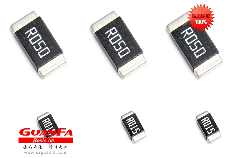

      在多样化电子、电路的使用过程中,往往离不开贴片电阻的使用。贴片电阻的使用,可以在电路中起到缓冲、负载、分压分流、保护等作用。但是,由于贴片电阻封装规格有多种,因此,也给选购带了一定困难。那么贴片电阻怎么选购呢?下面冠发科技小编为您介绍:
      贴片电阻的选购方法:
      1、尺寸
      贴片电阻系列一般有7种尺寸,用两种尺寸代码来表示。一种尺寸代码是由4位数字表示的EIA(美国电子工业协会)代码,前两位与后两位分别表示电阻的长与宽,以英寸为单位。另一种是米制代码,也由4位数字表示,其单位为毫米。不同尺寸的电阻,其功率额定值也不同。
      2、阻值
      标称阻值是按系列来确定的。各系列是由电阻的允差来划分的(允差越小则阻值划分得越多),其中最常用的是E-24(电阻值的允差为±5%)。贴片电阻表面上用三位数字来表示阻值,其中第一位、第二位为有效数,第三位数字表示后接零的数目。有小数点时用“R”来表示,并占一位有效位数。标称阻值代号表示方法。
      3、允差
      允许误差是指电阻最大允许误差值与电阻标称值的百分比。贴片电阻(碳膜电阻)的允差有4级,即F级,±l%;G级,±2%;J级,±5%;K级,±10%,常规用的最多的是±1%和±5%。
      4、温度系数
      贴片电阻的温度系数有2级,即w级,±200ppm/℃;X级,±lOOppm/℃。只有允差为F级的电阻才采用x级,其它级允差的电阻一般为w级。
      5、包装
      贴片电阻的主要有散装及带状卷装两种。
      以上所介绍的内容,就是贴片电阻的选购方法。在选购过程中,如果我们能正确根据以上方法进行,就能帮助您快速地选购到您所需要的贴片电阻。
