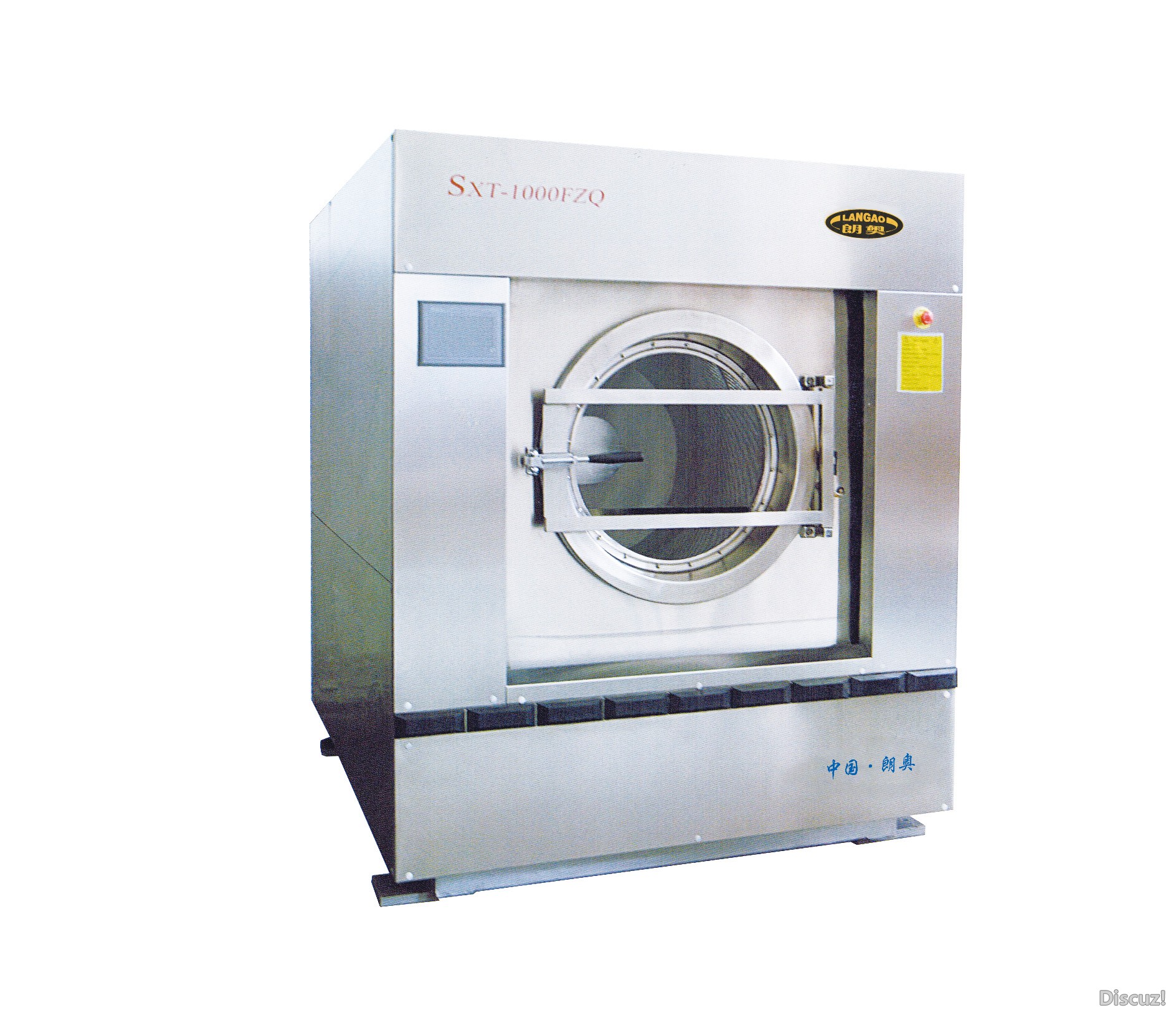

    工业洗衣机壳体带电的检测方法有两种:
    一是测电笔检测,将测电笔触及壳体,若氖灯泡发亮,则说明壳体带电。
    另一种是用绝缘电阻表检测,将电源接头接到摇表的一端,绝缘电阻表的另一端接到壳体地线端上,测量时将所有的开关置接通(ON)状态,并将程控器置脱水档,正常时,其阻值应该在几十MΩ以上,否则说明壳体带电。
    壳体带电的工业洗衣机不能继续使用,必须查出原因,排除故障后才能使用。
    首先检查电源线是否存在外皮破损、铜线裸露的情况。检查时可打开工业洗衣机后盖,仔细观察内部导线,特别是电动机的引出线是否破损,接头是否外露。
    检查被固定在壳体上的电容器,检查其固定螺钉是否同时用于固定电线;电容器引线是否绝缘良好。若电容器的接线端子朝下,可使用一个塑料袋将其包裹,若电容器固定早盛水桶上,则将其引出线端子朝上,并插入固定孔内。
    检查工业洗衣机上罩部分的外漏金属部件,可代开上罩控制板,检查各种开关、程控器以及他们之间的连线、引出线的绝缘是否破损,上罩内是否干燥。若导线破损,应进行包扎,若内部有水,将其擦干,防止引起导电。
