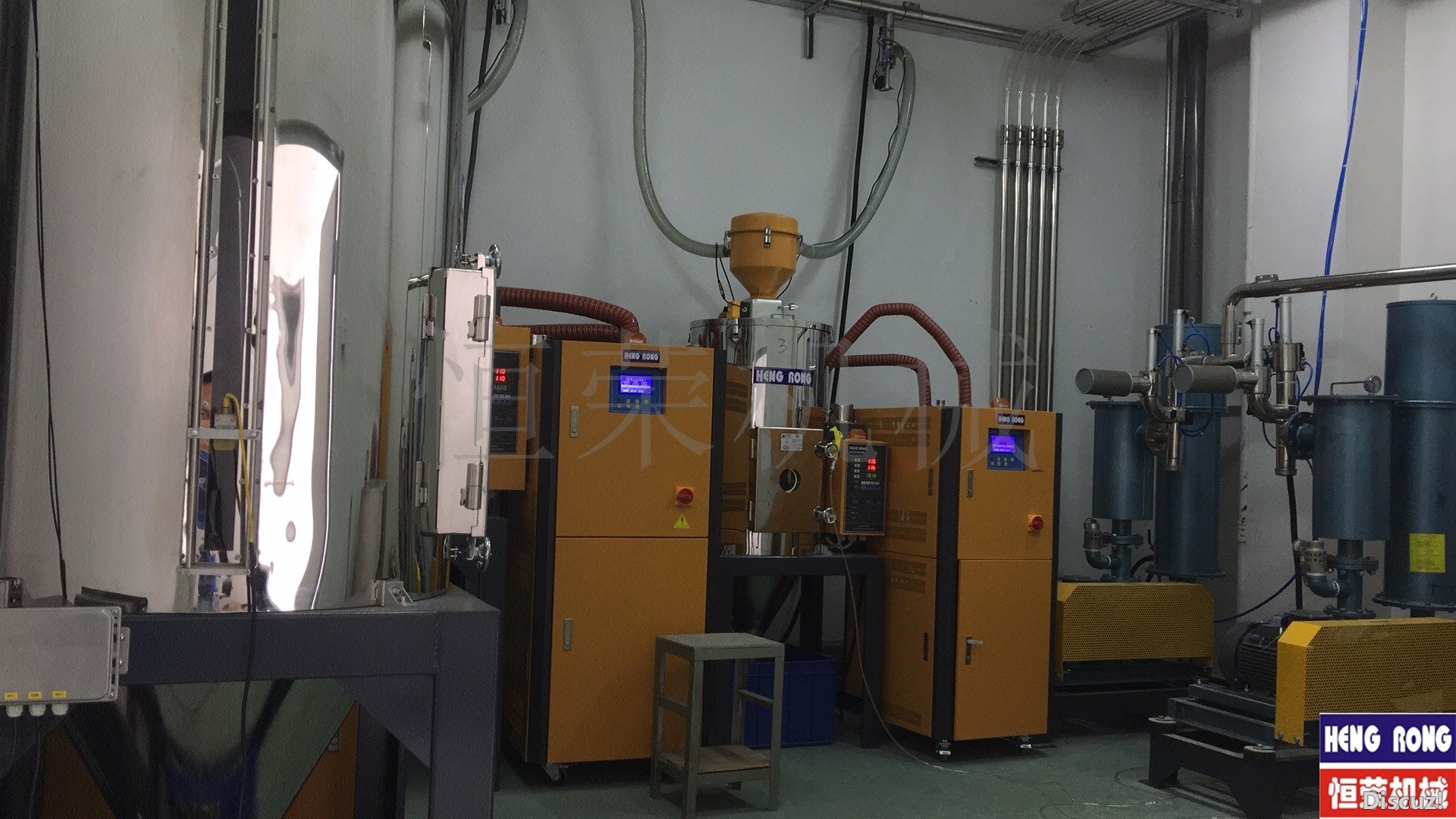

      中央供料系统是由众多大大小小的设备所组成的,因此,一般来说,中央供料系统安装需要规划设计整个车间。车间规划设计一定程度上影响着中央供料系统的使用效率,那么,中央供料系统在车间规划设计时有哪些是需要注意的?
      一、中央供料系统料罐上料设备应尽量靠近注塑机,同时应该将中央供料和干燥系统的真空泵放在一起,并配置一台备用的真空泵。
      二、整个中央供料系统、干燥系统的原料输送管线设计应尽量减少弯头的数量和软管的使用,并尽量避免原料输送管线的垂直上下布置。通常中央供料系统原料从干燥料罐到注塑机的输送有两种方式可选择:
      1、每台注塑机都引一根专用管线到中央干燥系统的选料站,再选择到哪个干燥料罐。
      2、每个干燥料罐都引出一根共用管线,中央供料系统在每台预留快速接头,根据产品的需要进行切换。
      三、原料和回收料、原料和原料的比例混合方式,一般有有容积式和称重式两种:
      1、容积式采用比例混料阀,按时间进行比例切换;
      2、如果要混合的原料超过2种,或要求精确的混合比例,建议采用称重式。
      比例混合的时间也有多种,可在进干燥料罐之前进行比例混合,也可在出干燥料罐之后进行比例混合,或者在注塑机单机用的上料机上进行比例混合,要根据实际情况分析选择。
    以上就是中央供料系统在车间规划设计时所需要注意的事项,车间规划设计在中央供料系统安装之前就应该做好,一旦安装完成后,再想修改车间设计是不可能的了,因此,中央供料系统在车间规划设计值得大家重视。
