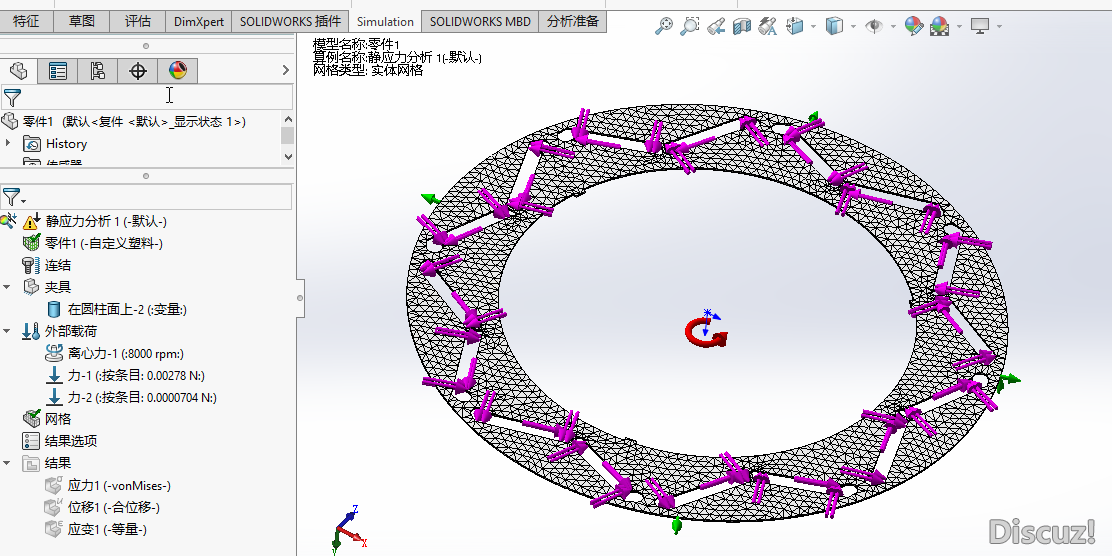

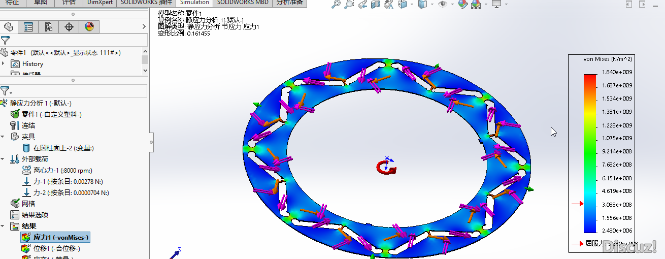

    我理解的工作原理就线圈利用电磁感应原理带动电机片旋转,然后通过内圈三条齿带动内部元件旋转,现在就想研究规定材料下多大的转速达到电机片的抗拉强度,运算的时候出现了过渡位移的问题,选择否之后,也出现应力分析图了,但是该转速下已经超过了屈服强度,我总觉得是夹具设计(还是其他的设置)出现了问题,希望知道我问题的大佬可以指点一下,小子感激不尽。
    总设置
    总设置

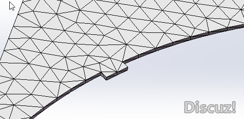

    内圈齿
    内圈齿

    8000rpm时的应力图
    8000rpm时的应力图
