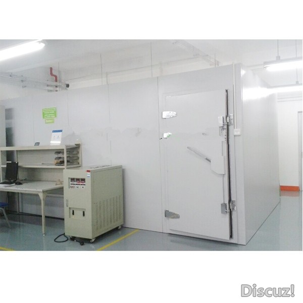

      电磁屏蔽室是顺应现代科技发展的一个新型装置,可以有效的将电磁辐射进行隔离,在科技生产中具有举足轻重的地位。电磁屏蔽室的作用就是隔离外界电磁干扰,保证室内电子、电气设备正常工作。防止电子通信设备信息泄漏,确保信息安全。对于国家机密的保护工作也具有重要的作用。防止环境污染也是它的一大特点。电磁屏蔽室设计如何更好地满足使用需求?
      首先,屏蔽室的结构要六面体,各屏蔽部件间的电气连接性能良好,这是为了防止漏场现象的发生。屏蔽材料对反射衰减的影响也相当显著。考虑到屏蔽室屏壁与屏壁之间的焊接容易造成不连续性;屏蔽室门、窗、照明以及管道的设置,均对屏蔽效能产生显著影响。屏蔽室的结构处理不当,都会给屏蔽效能带来严重影响。
      其次,电磁屏蔽室要具有良好的耐腐蚀性和足够的机械强度,同时要安装方便、造价低。屏蔽室的反射衰减,完全决定于电磁波射入屏蔽壳体时,波阻抗的失配情况,也就是说取决于空气波阻抗与屏蔽壳体波阻抗的差别。不同类型的电磁波,即使在同一频率范围内所产生的反射衰减,其差别是非常大的。
      最后,远场屏蔽材料选用钢。当厚度小、频率低时,钢的屏蔽效能比铜小;而当厚度大、频率高时,钢的屏蔽效能则大于铜。所以,当板的厚度在0.67mm以上,电磁辐射频率在10Hz以上时,钢的屏蔽效能比铜好。而近场屏蔽材料选用铜,由于近场为电磁感应场,一般情况下多为电场分量较大,所以根据电磁屏蔽的原理可知宜采用电导率高的金属作为屏蔽材料,为此屏蔽材料选用铜为最好。
    电磁屏蔽室常见的结构也有多种,板型屏蔽室采用整块金属板屏蔽,其感应电流的分布均在屏蔽体的整个表面,电流所遇到的感抗比集中在金属网网丝上的电流所遇到的感抗小;网型屏蔽室金属网骨架之间用铜带等导体良好连接。这种结构型式的屏蔽室可以拆卸与组装,结构简单,造价低,一般称为装配式网状屏蔽室。电磁屏蔽室的应用将会在未来发展中将取得更好的前景。
