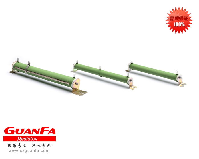

      绕线电阻器是用电阻丝绕在绝缘骨架上再经过绝缘封装处理而成的一类电阻器,具有温度系数小、稳定性好、精度高等特点,一般适用于高温和大功率场合,在使用中要和普通电阻器区别出来,那怎么去选择绕线电阻器呢?下面由冠发科技小编为你讲解:
      一、根据阻值和误差
      阻值选用:原则是所用电阻器的标称阻值与所需电阻器阻值差值越小越好。
      误差选用:时间常数RC电路所需电阻器的误差尽量小.一般可选5%以内.对退耦电路,反馈电路滤波电路负载电路对误差要求不太高.可选10%-20%的电阻器。
      二、根据电阻器的承受范围
      额定电压:当实际电压超过额定电压时,即便满足功率要求,电阻器也会被击穿损坏。
      额定功率:所选电阻器的额定功率应大于实际承受功率的两倍以上才能保证电阻器在电路中长期工作的可靠性。
      以上就是选择绕线电阻器方法,因为他的特点,可以承受较大功率,可用于电源电路中做限流电阻,但因为具有较大电感,对电路有干扰,要注意不能在高频电路中使用。
