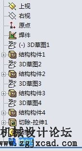

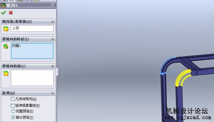

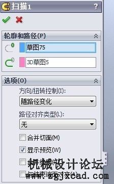

如截图,小弟先切除,后扫描,后镜像,
但镜像时,先是提醒要在扫描时“合并结果”,
再镜像时,却如图1 没出现镜像部分。
请高手,
可以的话,远程指导,本人Q975275008。

发表于 2013-11-14 22:51:04
把扫描合并实体去掉,做为一个单独的实体来镜像就没事了,如图

发表于 2013-11-14 22:51:54
真的好了,谢谢!
