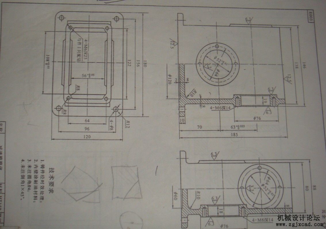

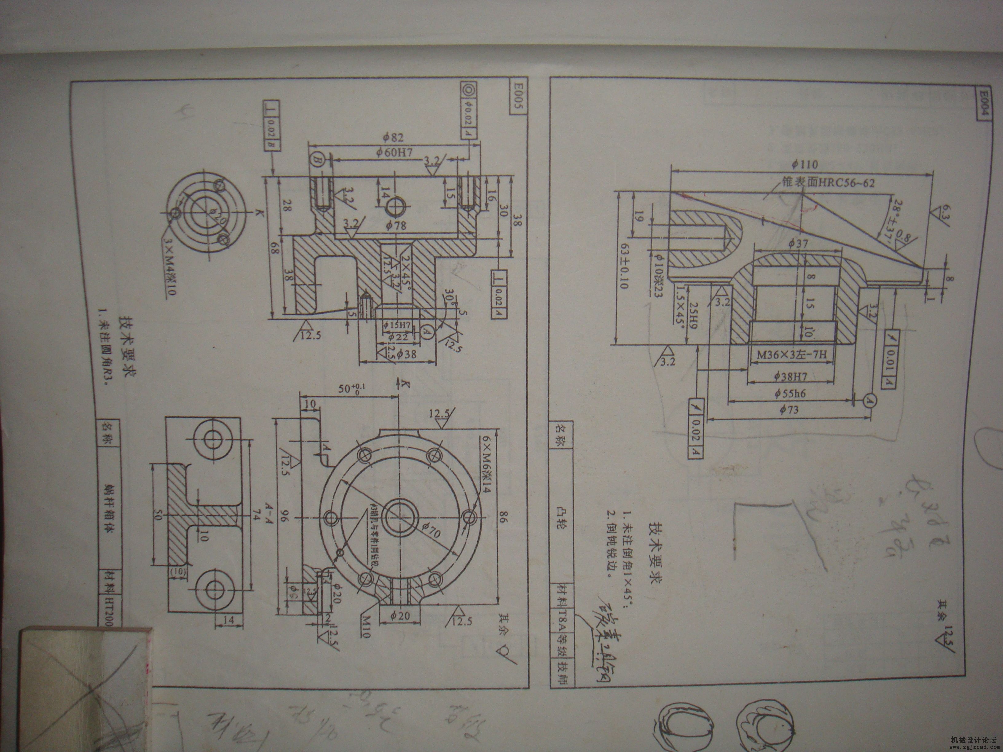

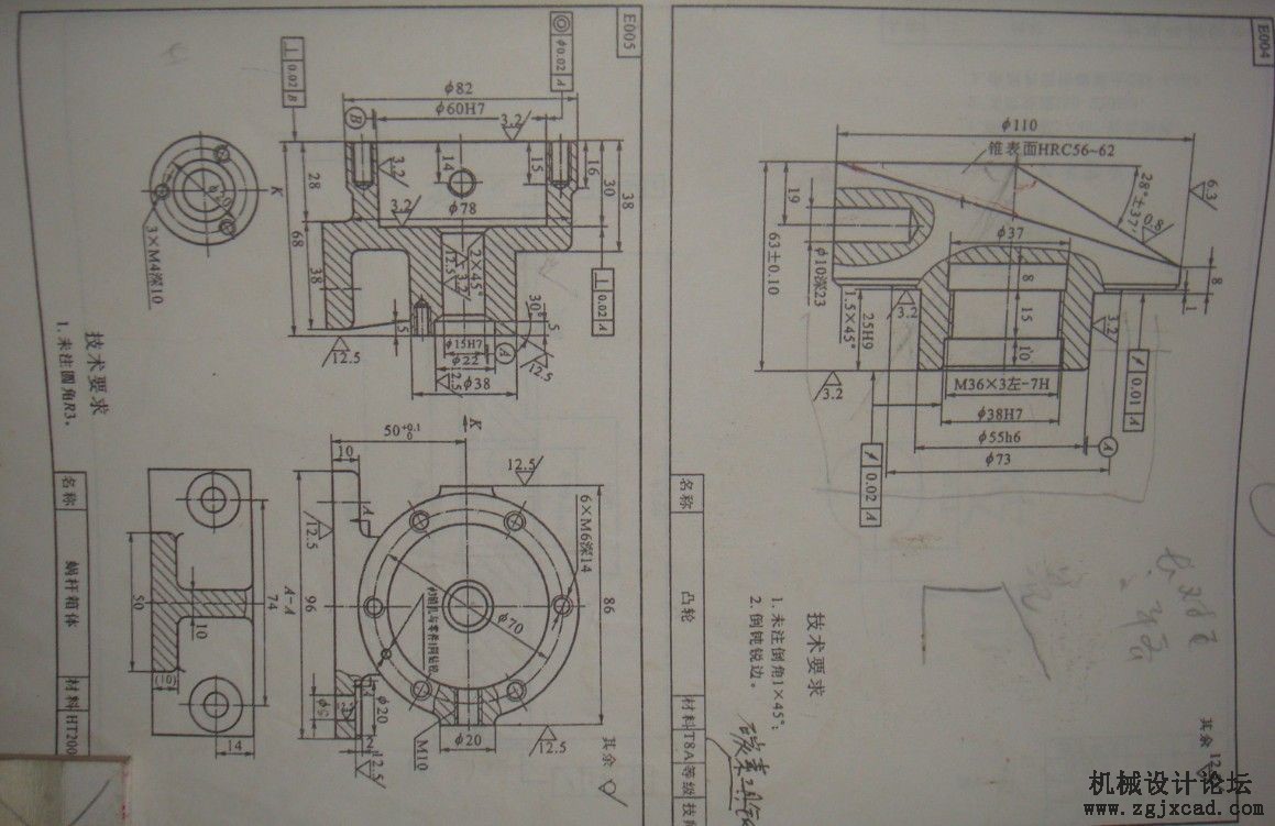

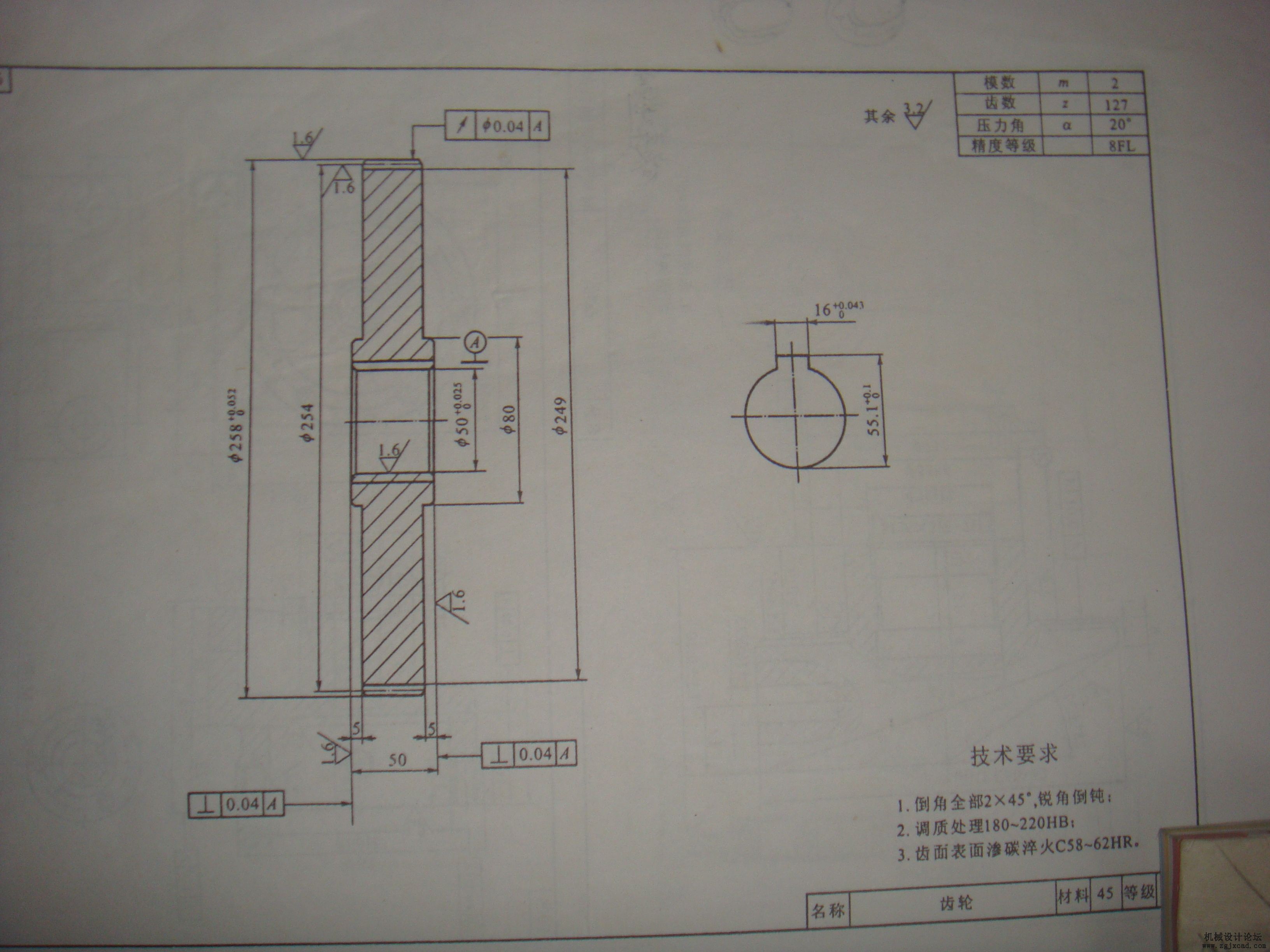

求下面几个图的加工工艺
求下面几个图的加工工艺
1075
9
边城123
边城123
12
发表于 2013-11-14 22:48:45
要求把工序名称 工序内容 定位基准及夹紧 设备 工时定额 都要写清楚

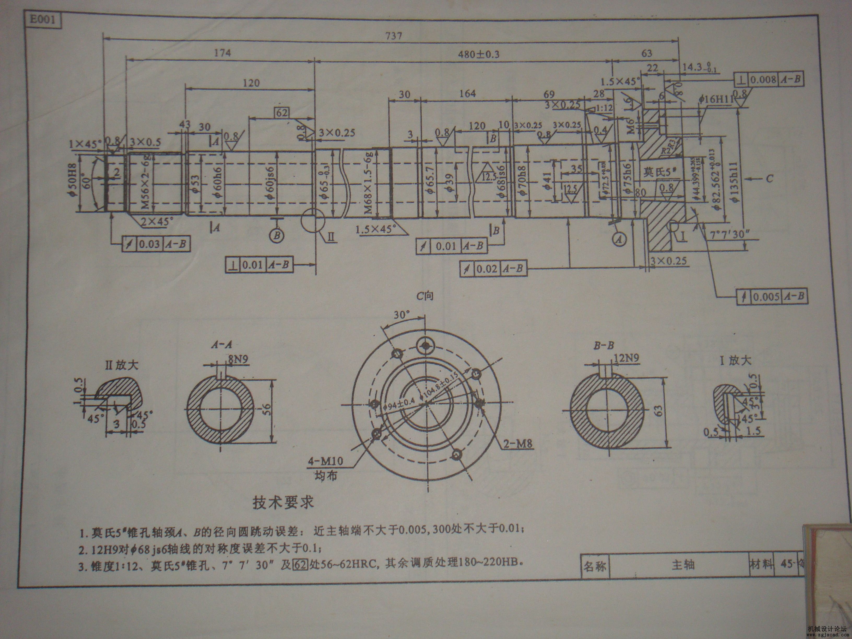

大哥你这作业要付费的。还是老老实实自己写吧。
你公司的机床种类先要阐明,以上都是车、钻、铣、磨的事,加点调质、高频热处理等,
第一个主轴你们莫氏孔和长轴是一条杆子毛坯,还是长杆摩擦焊套搞的?

擦~~貌似这是个铣床主轴。。。~~~

莫氏孔和长轴是一条杆子毛坯
