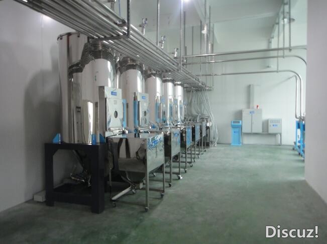

      中央供料系统专用风机工作原理是在叶轮转动时,由于离心力的作用,会使气体向前向外运动,从而形成一系列螺旋状的运动,产生风压。中央供料系统专用风机具有高效率、低耗能、安装方便、可靠性高等特点,可以应用在不同行业。下面恒荣技术员为大家介绍中央供料系统专用风机常见问题是什么?

    关于中央供料系统专用风机常见问题是什么,今天就介绍到这里了。中央供料系统专用风机真空负压作用下,原料中原有的粉尘会通过粉尘过滤系统被过滤出来,有助于提高成型产品的质量,是不可缺少的重要设备,需要认真维护保养。
    东莞市恒荣机械股份有限公司是一家专业从事塑料成型自动化供料系统与辅助设备的研发制造厂家。公司在物料输送、混合、称重、计量、除湿、灌装等方面都具有国内领先技术与设备,并在自动供料、除湿干燥机、中央供料、正压输送、除湿干燥系统等工程的设计、制作、承建方面,积累了丰富的安装经验,可为不同行业客户提供中央供料安装设计解决方案:http://www.gdhengrong.com/,欢迎有需要的朋友致电咨询:13829259476。
