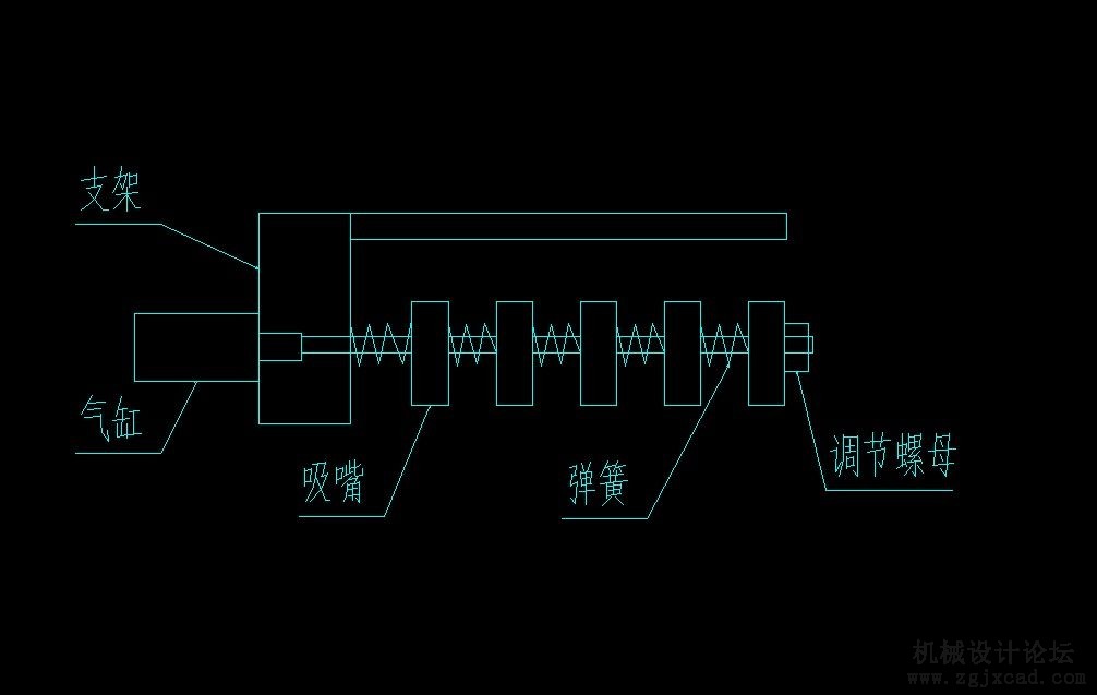

发表于 2013-11-14 22:52:04
再加一套气缸,弹簧,把五个吸嘴串成一串,可自由滑动,相邻吸嘴间用弹簧间隔,装完后,调整弹簧压力,可以调整吸嘴间间距,气缸拉连杆,吸嘴收紧,吸料,到位后,气缸推拉干,弹簧作用下,吸嘴分开
