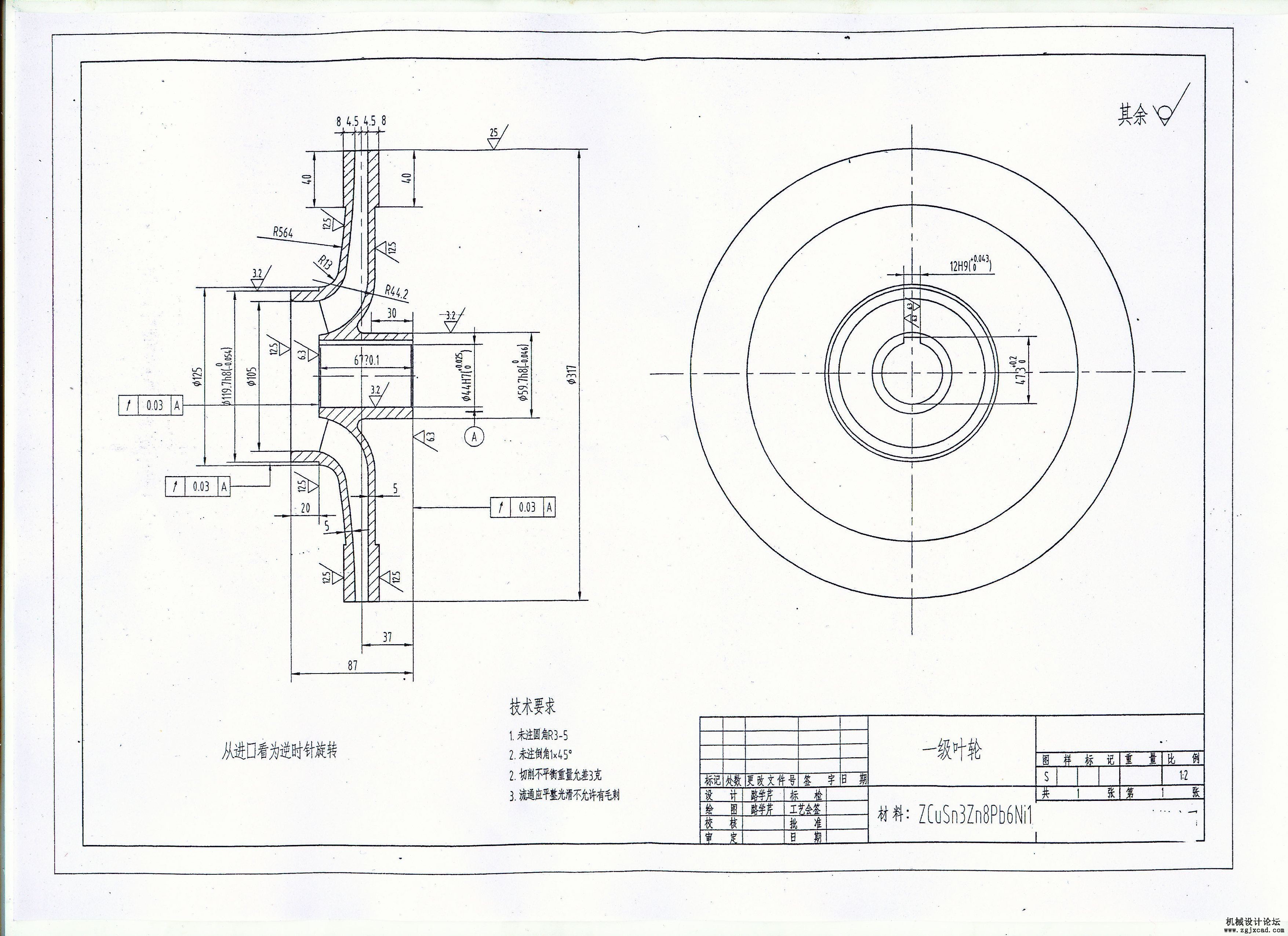

铸造方法:砂型铸造。材料为ZCuSn3Zn8Pb6Ni1,为锡青铜
●力学性能:
抗拉强度 σb (MPa):≥175
伸长率 δ5 (%):≥8
硬度 :≥590HB
●热处理规范:加热温度1200~1250℃;浇注温度1150~1200℃。
补充内容 (2013-7-12 08:31):
求高手知道帮助。。。。
