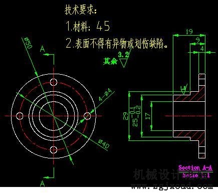

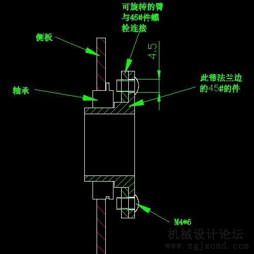

请问一下我这个结构有没有问题,承受力不大.
根据各位高手的指教,看一下图纸有没有问题,另外 可以只用一个剖视图表达吗 ?怎么表达?

一个半剖就够了。主视图没什么特别的需求。
另外,9mm左侧断面需要垂直度说明以及粗糙度说明。还有,你的螺栓连接方向是怎样的,装配图上也没有尺寸。

侧板太薄,倍之可也。

你的法兰剖视图标注圆柱符号没有

谢谢您的答复,那法兰上那四个孔在剖视图中怎么表达??谢谢。

你的法兰剖视图标注圆柱符号没有
谢谢您的回复。剖视图标注圆柱符号???请您指教。怎么标注?

装配图中没有螺栓的具体规格,装配时螺栓是否能安装到位,
你的法兰剖视图标注圆柱符号Φ没有。

可旋转的臂与45#除了螺栓连接最好做两个定位销,螺栓尽量不做受力件使用。

同意楼上意见,半剖即可,标注问题楼上已提到,再有感觉安装螺栓的空间不太够,望在工艺方面考虑一下,如果安装费劲是容易被工人骂的,至于侧板的薄厚问题没具体数据,不敢确定是否厚度不够。

修改完毕,请鉴定。
