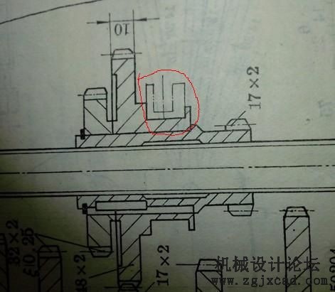

请指点一下,此图为立式钻床Z5140主轴箱装配图中的一根轴,
轴是竖直布置的
,我在机床图册上截得图,请问轴上的齿轮在花键轴上滑移,
滑移后怎样实现滑移定位的
,还是图中没有表达出来

发表于 2013-11-14 22:47:58
如果是Z5140的主轴箱,轴上的齿轮由拔钗定位。你那装配图上明明有的,只是你怎么没有看到呢。

发表于 2013-11-14 22:48:28
在这打个招呼可以吗?
朝阳大师,好久不见了..

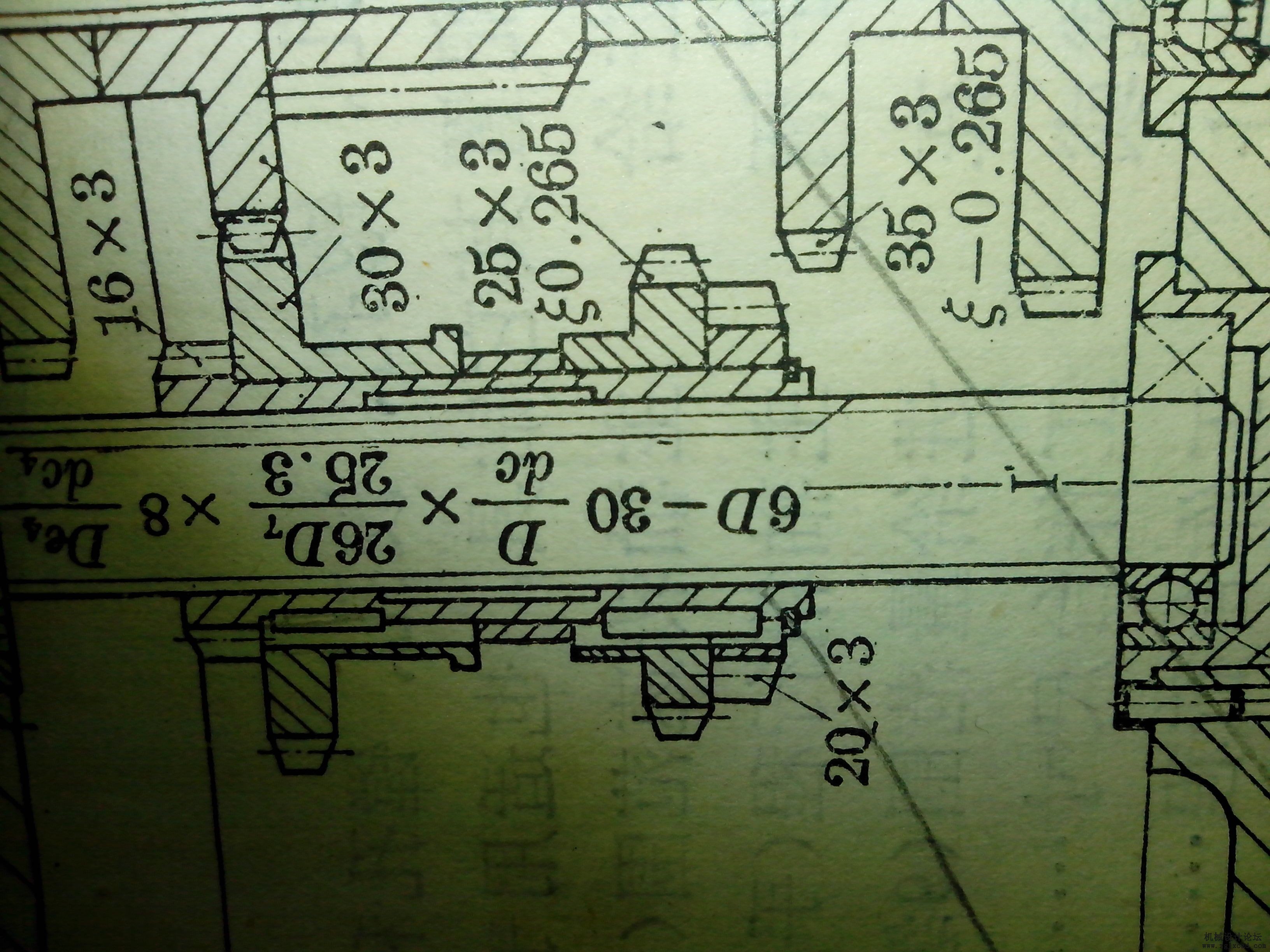

发表于 2013-11-14 22:49:05
不好意思啊,麻烦看下这张吧,怎样实现滑移定位的
