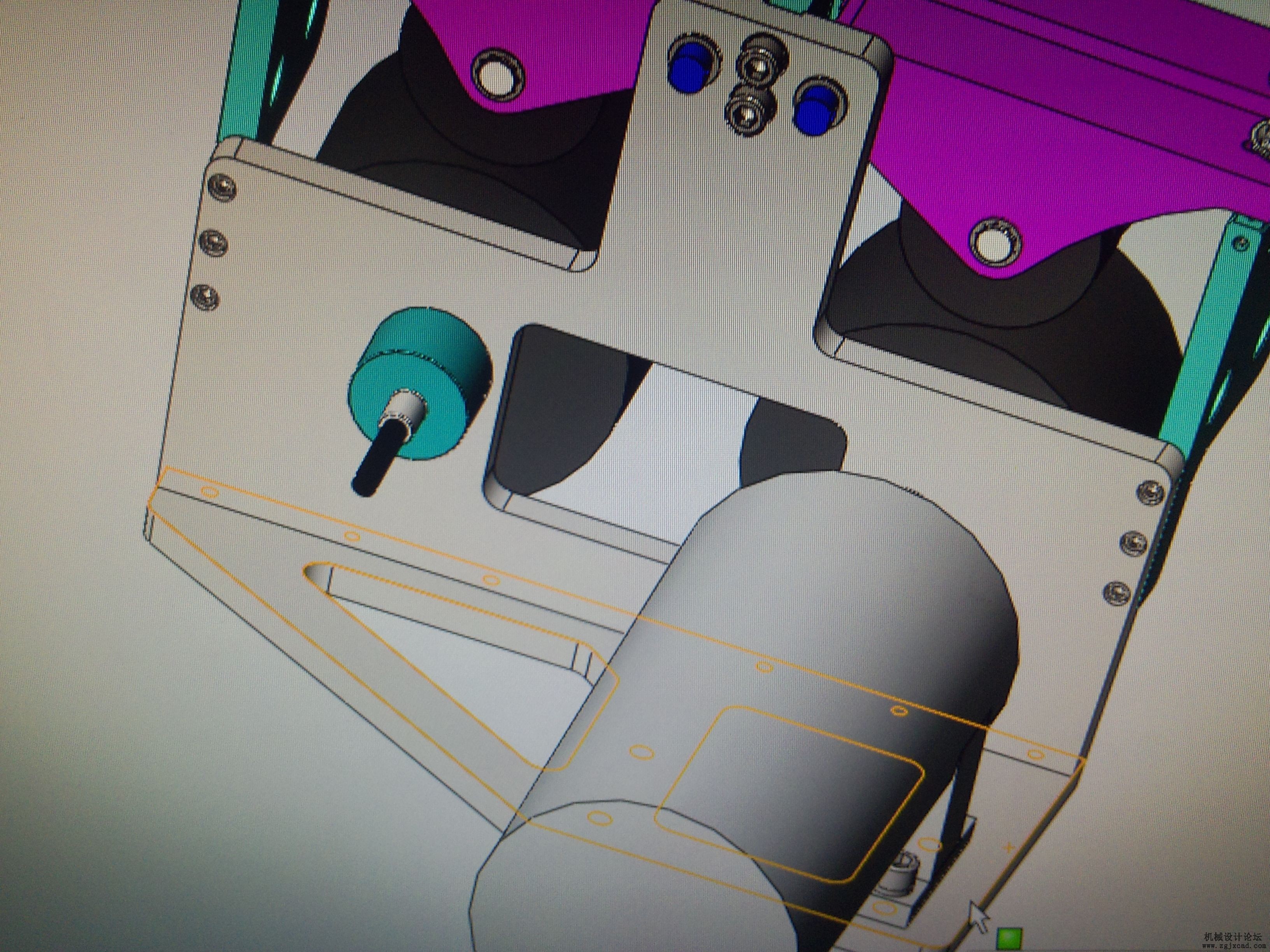

这个结构哪里不合理,想改善
这个结构哪里不合理,想改善

这是个防线机 电机750w 减速比10 输出扭矩6-8NM
补充内容 (2013-5-28 15:48):
放线机,打错了

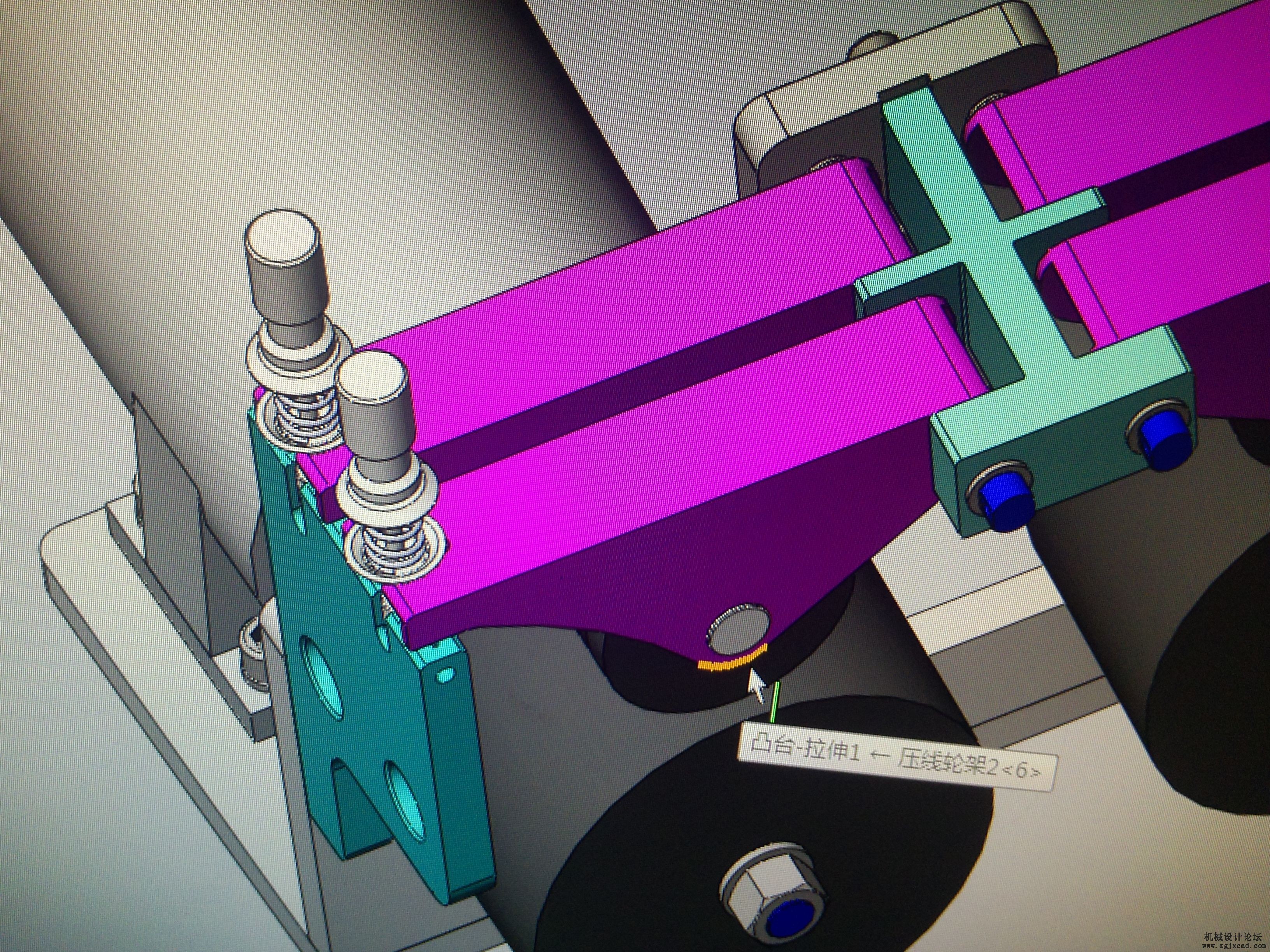

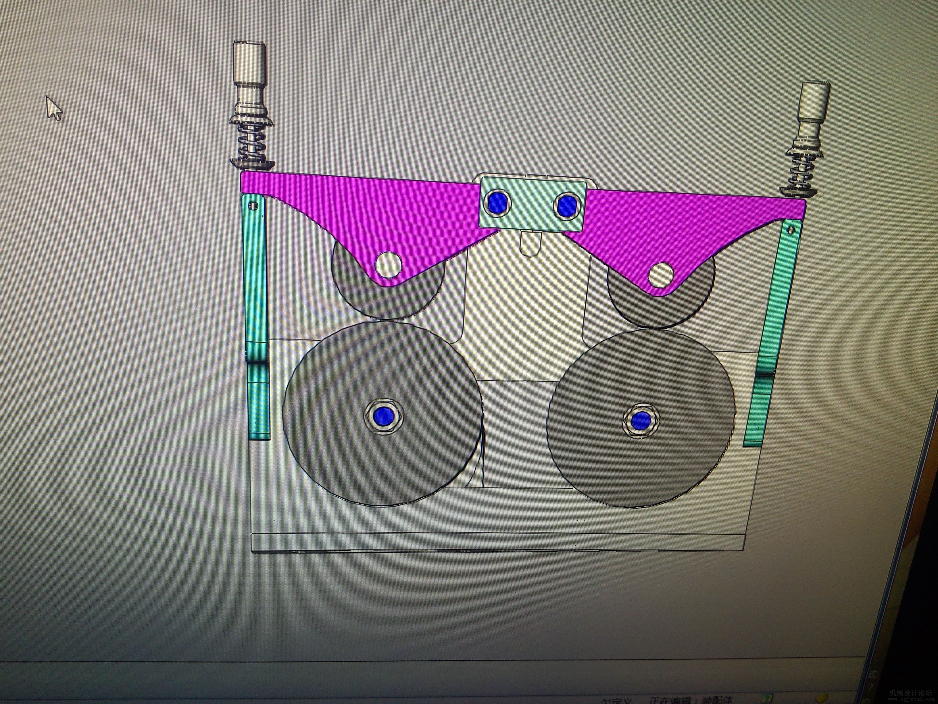

发表于 2013-11-14 22:51:36
原理及作用不讲,改进什么?压轮起什么作用?均匀阻尼?压线?摩擦输送线?
kptang
kptang
17
发表于 2013-11-14 22:52:14
保护焊见过类似结构。。感觉粉红色那压轮会把那个弹簧给撑开,如果把压紧弹簧做成在两侧会不会好点呢??
