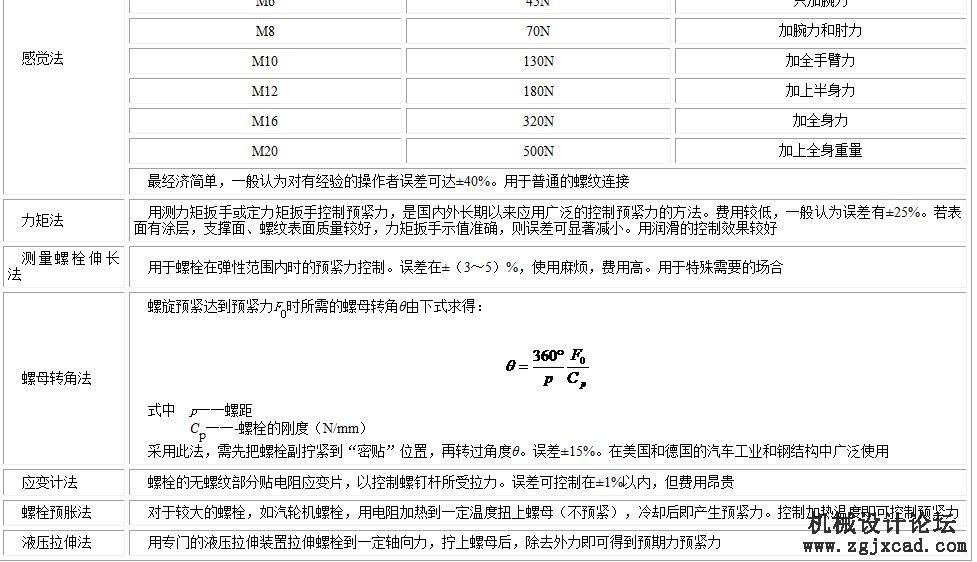

如何确定螺纹连接的预紧力矩呢?尤其是管螺纹的预紧力矩!谢谢

扭矩扳手。

跟据需求正拉力反算。

数螺栓旋紧角度

理论上确定查相关资料就可以;
实际操作有如下紧固工具:数字扭矩扳手,精度±10%;
带反应臂杆的电子枪,精度±10%;
已校准的扭矩扳手,精度±15%;
带自动空气停止阀的气动工具,精度±15%;
气动工具,精度±20%;
冲击扳手,精度±20%.

手册上有的

谢谢!大家的回复!我主要是想问 咱们这个预紧力矩值怎么确定呢? 比如M8管螺纹 确定多少预紧力矩值合适呢? 谢谢!
