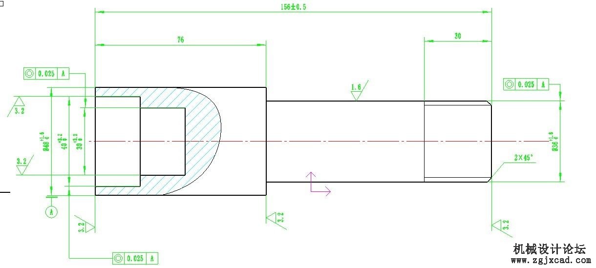

恳请各位大侠指教,图上直径为30mm和40mm内孔该如何加工?偏差和粗糙度不做要求,能加工出来就行,工艺越简单越好。
普通车床和
数控车床

30和40,零到加3.2!我没看错吧!
我还真没见过这样的图纸,未标注公差也比这强啊。
既然什么要求都没有,最快就是钻头打孔,铣刀扩孔,完了。

你这图纸让人崩溃,孔公差这么大,同轴度那么小?
是不是孔公差都要加0.0几啊,把图纸改了再说。
另外最右边你是不是想画螺纹啊,那也改改吧。

各位看清楚了,楼主不要求公差,但对孔形有明确要求,什么钻孔,扩孔的就省了吧。
应该是钻个小孔,然后一点一点扩大,车 铣 镗应该能行,但最后的孔形就不一定了,也许多了几个槽

不好意思啊,让大家见笑了。第一次画有标注的图,很多方面都没注意,也可以说不懂得啦。用于学校的课程设计,我想问一下数控车床有没有车刀可以直接车出两个内孔?

呵呵,确实得该。谢谢指教

你没看错,是我错了。见笑啦

个人认为在车床上就可以

楼主是想一把刀搞定,没听说有这种干法
