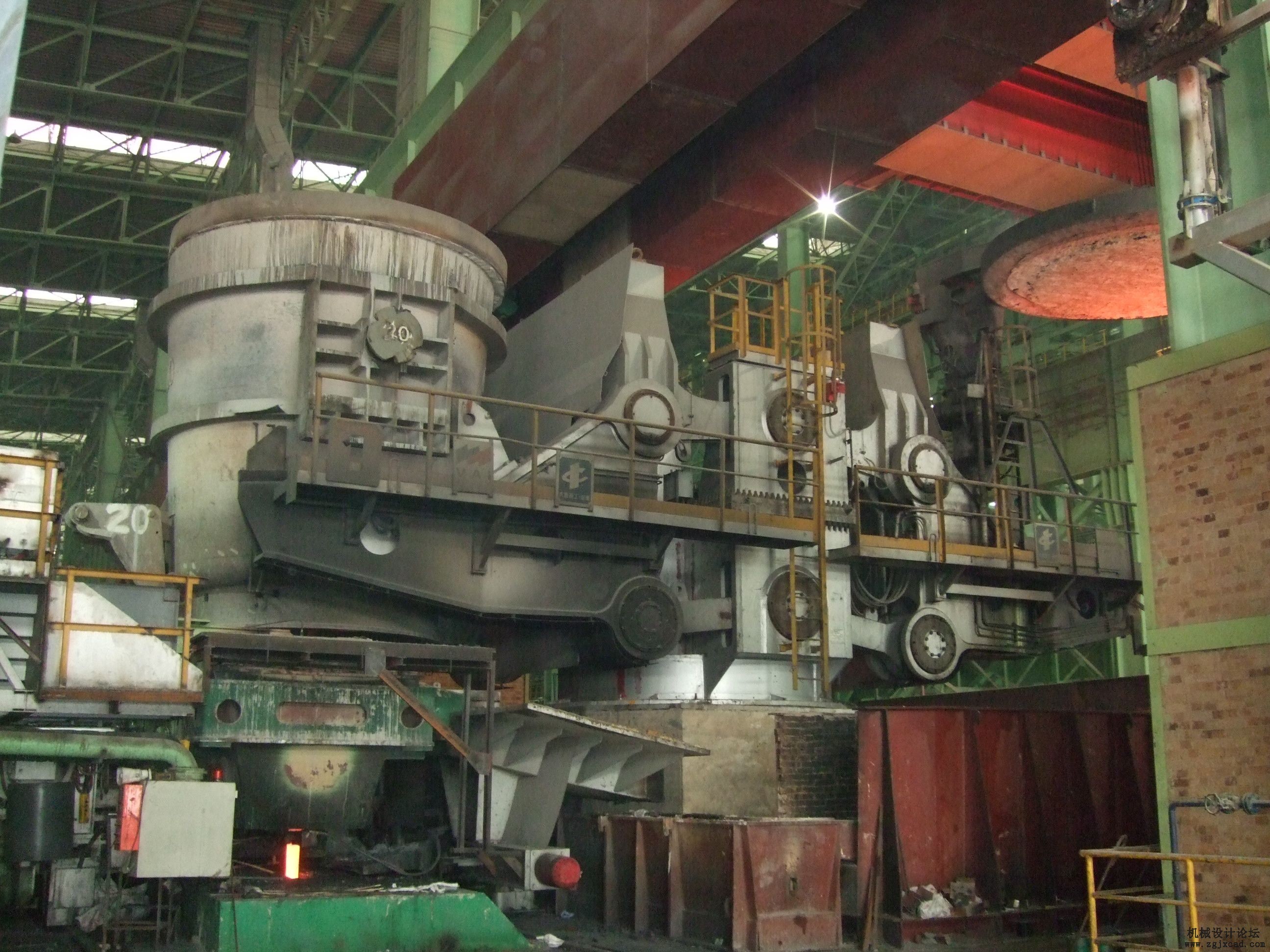

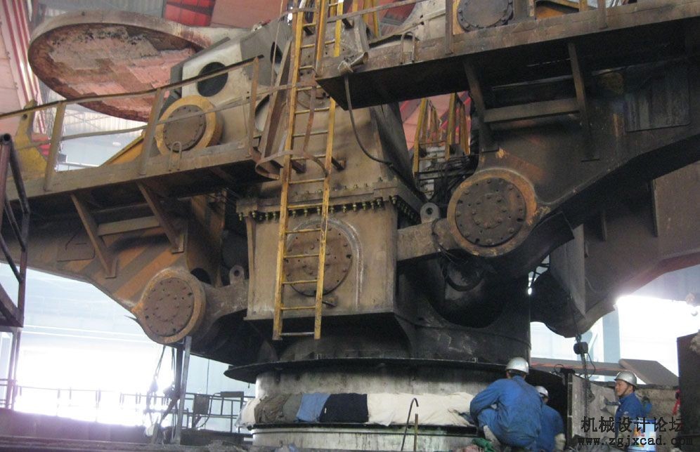

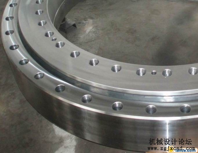

最简单就是‘直臂’的,有升降与不升降之分,作坊有些是不升降的,现在升降的多,计算倾翻力矩,设计计算结构强度与回转支撑轴承,最终计算基础载荷,提基础资料给土建专业,就这个过程,
大型的现在都是蝶式的,

你好, 我想问一下,钢包回转台的回转轴承与减速器之间的削齿轮的原理是什么?
