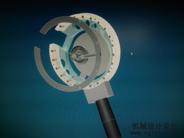

一个绕线设备,要求是中间转子有一定刚性,质轻,与外壳摩擦系数低,要选择什么材料或者与外壳的结构?

懂材料或是结构上的都行

样机做了一个,但实际效果不好,关键在于转子与外壳在转动的时候不流畅,如果这点实现了就基本没问题了。现在转子用尼龙做的

貌似手册只有部分材料间的摩擦系数吧,现在用的是尼龙,

尼龙的摩擦系数小,但是表面不容易做好;真正摩擦力小的还是两个硬材料之间的,可以考虑零件淬火后磨削到表面粗糙度很高,再配合高精度定位。

要用硬材料的话,外壳壁厚不能厚,因为这是手持的,但薄了的话加工会不会变形呢?老外的东西看着就那样,仿起来还真不是闹着玩儿的……
