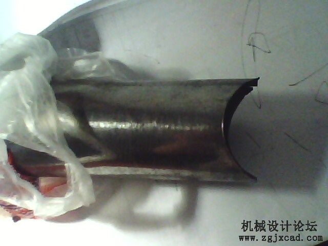

图片中管子圆弧如何实现一次性冲压成型?管子外径约63壁厚约1.5毫米。

中间应该要有芯棒的吧

我们这有跟你这个一模一样的直径25MM激光割1.5秒一个

冲压恐怕要变形吧

线割

是变形的 ,有什么办法防止变形呢?

冲弧机冲出来的,我以前设计制造过这种机器,半自动的,需要人工上料(也可以搭配振动盘实现全自动,无需人工)。需要的话可以联系我13255136691,QQ1771506919,看下视屏你就明白了

激光割大材小用了,用冲弧机就能冲出来的,我以前设计制造过这类机器,效率不比激光切割低,加下我的QQ1771506919,给你看下视屏你就明白了

我见过有人用冲床冲的,用线切割做个模子,一秒钟一个。

只要模具做好了,是可以冲压的,用激光不太现实吧
