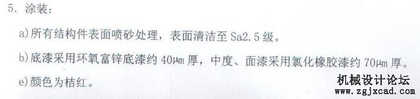

ninggq2002 发表于 2013-6-4 10:57
每个行业的都不太一样,你可以查一下相关行业标准
富锌底漆有什么特殊的用途吗?我了解我们做的隔爆箱是先喷底漆,再喷已成耐弧漆,漆层厚度我没弄清楚,估计在三四十吧。我们是做防爆电气行业,标准里没有规定这些机加的工艺,我想应该跟常规的箱体喷漆、加工工艺一样吧
