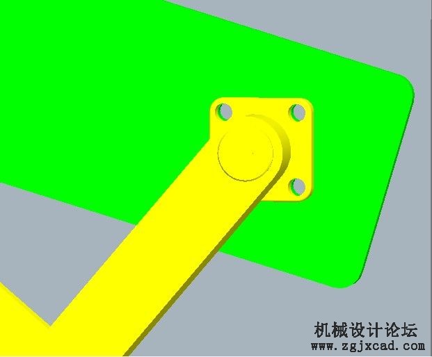

小弟我来论坛时间不长,但也是热爱这个地方的。但是自己没经验也没什么才华,想设计一个东东能够让我的这个固定板可以调节一下。希望大哥哥们帮帮忙,提提意见。
上图不知道能不能看清楚哈。中间那个(黄色,有四个螺栓孔)是固定板,拧4个螺丝就可以固定在下面机架上。可是我这个是四杆机构,准确安装位置我也不知道具体在哪,希望把固定板改改,换成可以调节位置的。
ps:本人学生,没啥经验,大伙帮帮我吧。也可以给我些连接网址什么的,让我能查到就可以。

垫块板呗

估计调节量会不会很大?
如果小的话把孔加大。
如果调节比较大的话,把黄色的板加大,做U型槽,
绿色的板也做U型槽,此槽与黄色的槽成90度垂直,
固定时用螺栓+螺母固定.

这样更简单。

这样更简单。
感觉这样位置容易走掉。
