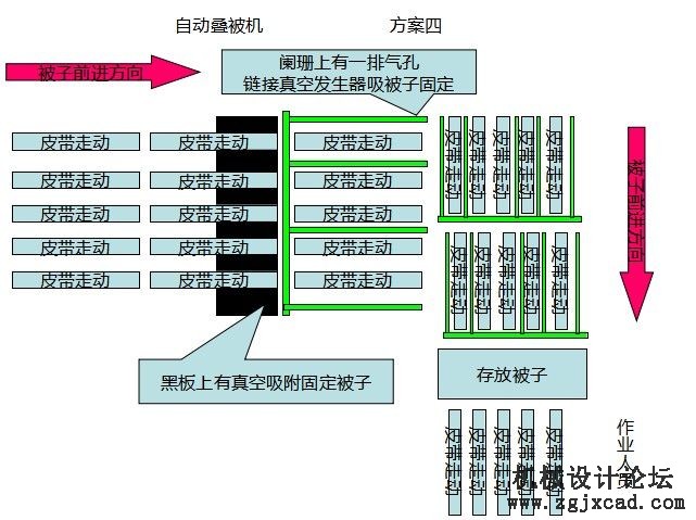

被子规格暂时为三种:1.2*1.6M、1.5*2.0M、2.0*2.3M,厚度就是家用东秋季用的被子那么厚,折叠不需要熨烫,不需要纸板定型。
我的方案如下,请问各位高手,我的方案可以成功吗?难度高吗?我的方案原理是:通过钉耙型阑珊翻转折叠被子,在翻转的同时转动杆左右两边有真空吸附固定被子,通过皮带的运送量调整被子尺寸规格。
折叠要求:
1、依据短边翻折,最多翻折3次,最后再对折一次。如下示意图(以2.3*2*0.1为例)
参考国外视频如下
暂时自己的方案大体构思如下,请高手帮忙确认看看是否可行。
原理介绍:被子通过光纤感应走到钉耙装栏杆处,钉耙快速翻转150°左右,翻转的同时钉耙上有很多孔可以真空吸附固定被子,黑色面板也有真空装置。通过此方法可以控制被子的走动量实现快速翻转折叠,后面的对折也可以采用此方法或者采用视频里面的方法

发表于 2013-11-14 22:48:30 | 显示全部楼层
动作比较简单
也比较好把握
方案是可行的
有些细节还未考虑
其一怎么保证被子前行时事方方正正的,会影响后续折叠是否整齐
其二折叠好后怎么保证被子不散开

发表于 2013-11-14 22:51:31 | 显示全部楼层
楼主的构思原理可行,可是要考虑到通常新被子的反弹性是很强的,何以保证在一折后他不弹回去!就算是前面折好了,流出后他也会弹回来,除非你直接在后面加装袋机,直接装袋!
