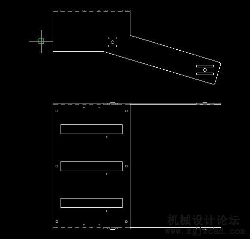

图很简单,大家说说该如何标注吧!
图很简单,大家说说该如何标注吧!

这样的图不知如何标注,大家说说怎么标吧.
谁能帮忙标注一下,留下邮箱地址我给你发过去。

没有要求怎么弄,,,,,,

图纸不难,好好看看书吧

呵呵,其实我也能标注上,只是心里没有底。不知道什么地方做基准。一样的螺栓孔可以6x%%c12 板上3个大孔怎么标,标一个就可以吗?

先画中心线,把中间矩形孔和圆孔的中心线画出来,然后标总宽度,总长度,孔间距,孔大小,矩形长宽,等等,一个一个的来。

楼主可以再脑子里想下这东西怎么加工出来的,按加工方式来标

是的,我也不想别人真帮我做了。不过现在脑子里面挺模糊的,看看自己标的特别乱,总感觉不对,查机械制图均匀分布的孔,好像就是这样子。不过不管如何,明天交老师那,让他看看吧

你可以标好了之后发上来,让大家给你找找错误

只要看用在什么地方,什么用途,确定基准在哪,那个尺寸主要,
