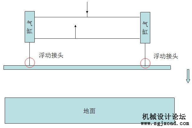

地面上放的是产品,用气缸压紧,缸径是40的。我想同步性要求不太高吧。
气缸与连接块之间只用浮动接头是不是就可以了,但如果可以,那就哪种浮动接头呢?
补充内容 (2013-6-5 21:08):
上面的平板长500mm,宽60mm, 总重约5KG。
该机构只要求压紧,我加浮动接头是想保护气缸。
补充内容 (2013-6-5 21:22):
我调节气缸的速度控制阀来尽量使得气缸同时上下运行。

没明白楼主的意思。

您把问题描述清楚一些,压紧什么?有什么用处?需要多大力?

图示结构简图没法同步,必须有导向,否则会损坏机构。

单汽缸推动

中间跨度是多少,这个很重要,还要就是工件的重量。

如果压紧力大的话考虑下两气缸轴的平行度,在者下方的压板尺寸大,下压、抬起速度快的话,接头要在板中心线上保证压板在抬起下压过程中不会晃动。
个人建议,气缸头与压板连接处最好用弹簧做个缓冲接头,保证在接触的时候冲击力能有个缓慢释放的过程。
同意楼主观点!~
