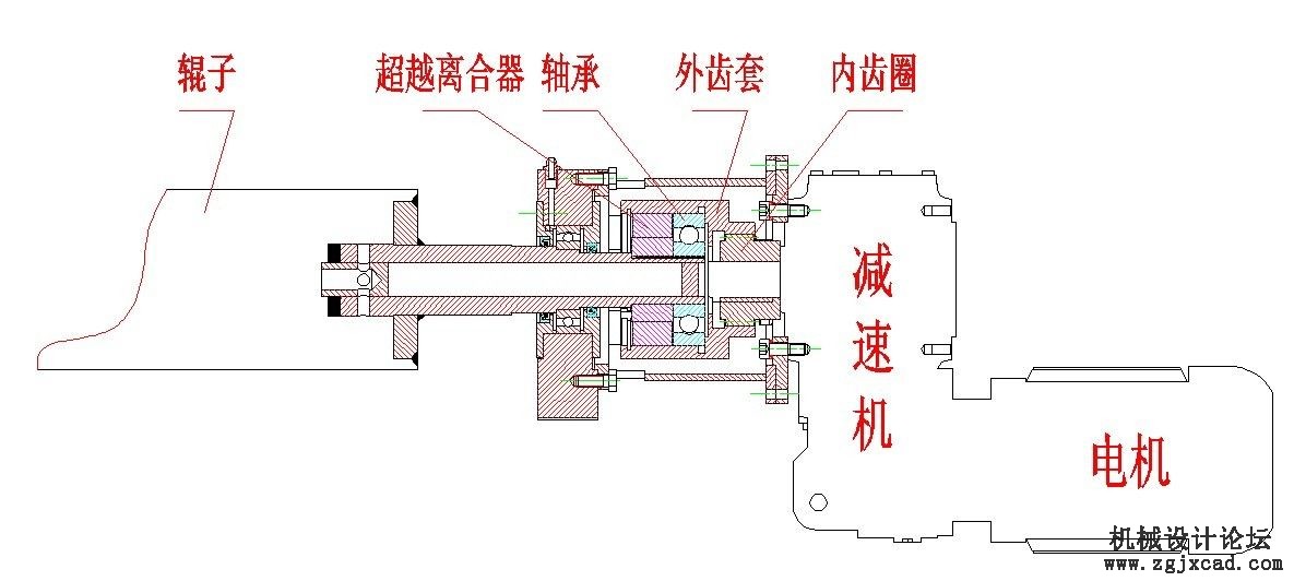

广大社友大家节日快乐。言归正传。最近遇到一个问题。情况如下:

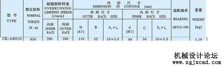

这种情况下。用手转电机风扇。输入88转,辊子输出1转。实际应该输入90.5转。电机和减速机单独测量没有问题。现在我怀疑是离合器的问题。请广大社友指点一下。如果不是离合器的问题,可能是什么原因引起的?谢谢大家。祝大家身体健康。附离合器图一张
补充内容 (2013-6-14 16:07):
感谢各位大哥大姐们的热心。问题已经解决了,就是离合器的事。换个离合器就好了。

刚性传动不可能损失转数的,比如齿轮,损失转数就可能断齿了。
如果是摩擦的就难说,很可能如楼主分析的。

超越离合器有额定扭矩的限制,木有型号不能判定是否有滑移情况,
传动轴和超越离合器联接是否有打滑现象?

发表于 2013-11-14 22:45:04
不是摩擦的。是键连接的。谢谢~~

发表于 2013-11-14 22:45:57
先把电机、减速机拆下来,看减速机输出是多少,这是唯一可以怀疑的地方

发表于 2013-11-14 22:46:51
那是不是转速不够快,楔块没有正常联接,所以丢转?通电试试吧。

[ol]
你的超越离合器是键链接?头一次听说阿。有机会SHOW个设计图[/ol]复制代码
