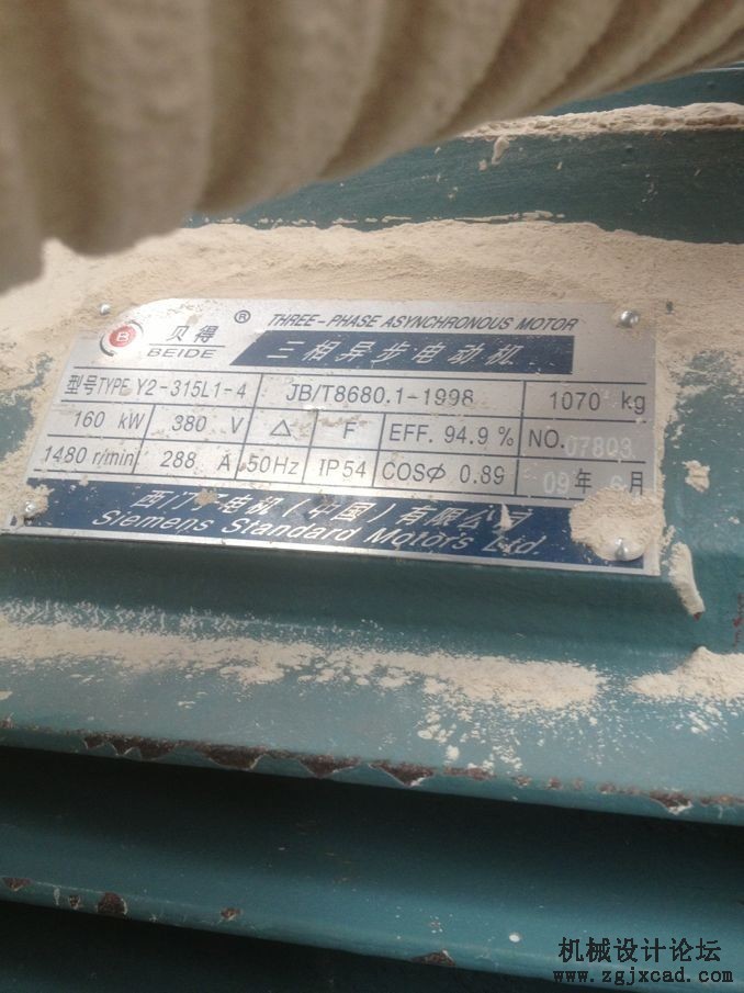

你这个提升机用在哪个行业?白色粉尘是什么

对了我看了下图片说下我的看法,并不是我不支持国产,只是很多国产都安装一些没有必要的东西来提升价格。你说的包闸系统是制动系统么?我现场有30米W1200皮带2条 80米W1200米皮带2条, W650皮带90米。W500皮带400米。实践证明,我们没有什么抱闸的。也没有逆止器。因为你输送带装逆转器很不妥,比如皮带断的时候你要更换就头痛了,只能单向拉皮带。而液压抱闸我不知道是不是制动器,如果是只为了单纯降低转速的话 不如用变频马达。LZ:顺便说一句,你那个西门子的电机是山寨的。 西门子-贝得。。。哈哈。。。
我们这是水泥厂的 石灰石输送皮带

厂区内老多东西都是有点山寨的味道,老多东西连厂家都找不到
