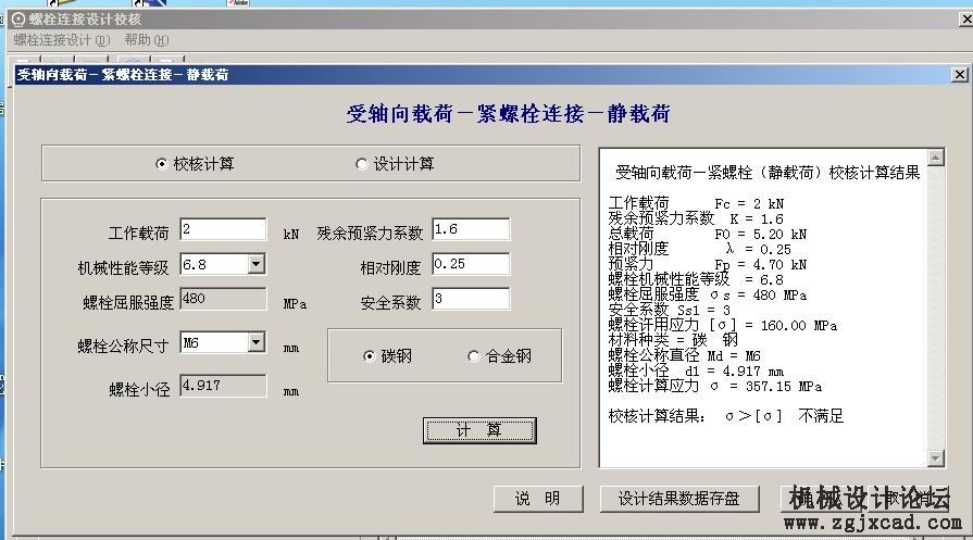

现在螺栓强度够了,我就想知道和他连接的 件的螺纹强度是否足够 ,上面的软件哪有?

学习下 ,楼上这个软件能发出来分享一下嘛
