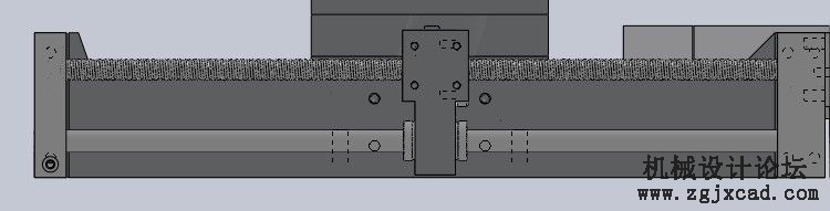

如图,丝杠能不能跟一个光杆合用,上面的滑块轴向受力,受力很小,径向基本没有力,除了自身重力。

可以的,光轴导向

这是很常用的调节结构。
例如,很多手动冲床用这种方式调节上下台面的间距。

这是常用结构,非标自动化应用很多,德国丝杆neff

丝杠螺母机构,防止螺母转动,就加一根导向轴,没问题啊!

自由度约束

可以做的光杆那可以做腰孔,减少加工精度
