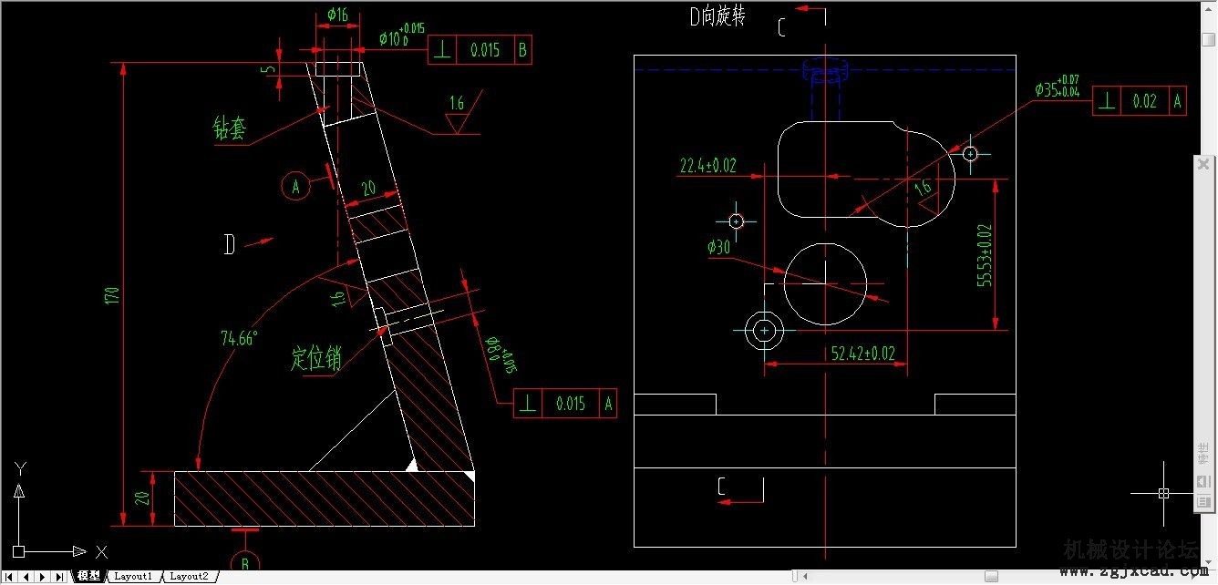

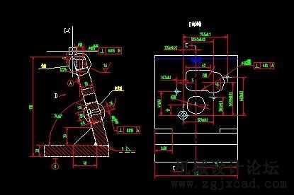

钻孔的工装板钻套和定位销的相对位置怎么标注啊 求教了
补充内容 (2013-6-21 15:29):
下有清晰图麻烦大神了
下有清晰图麻烦大神了

你这个零件是先加工后焊接的零件,按照加工的要求找好基准进行标注就OK了,定位尺寸要用一个平面上的X Y来标注,尽量不要设计两外一个面。先说这么多,你的图是在是太小。。看的眼疼。

图下面有DWG图 还望详解

新人不懂规矩哈 放大图
