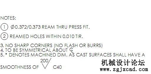

机械图纸,求大侠们帮忙翻译一下,在附件内,多谢啦 ...

请阅附件详细问题,
各位大侠帮帮忙吧,多谢啦

发表于 2013-11-14 22:41:53
铰通孔,压配合
TIR铰孔跳动公差Total Indicated Runout的缩写

cherry 发表于 2013-6-21 15:22
铰通孔,压配合
谢谢您,那第五项是不是粗糙度的意思啊,可是c40又代表什么呢
铰通孔,压配合
什么是压配合呢,刚入行啥都不懂。

发表于 2013-11-14 22:44:12
C40不会是材料吧
