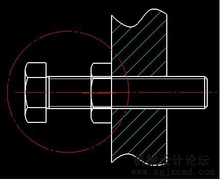

如下图所示(我只画了一下草图):现在用1个螺栓和螺母来限位,当螺栓旋入到一定长度后将螺母与工件表面抱死。然后我问的问题是有什么简单的结构设计(相当于一种防护装置)可以使得当螺栓位置第一次调整到位后,就无法调整螺栓了。图中的点画线圈内的结构可以改变,唯一不能变的就是要靠螺纹调整。现在自己手上有一种结构但是感觉不太好,毕竟见识有限,想看看大家的思路。

根据你的描述,是否可以加个锁止机构,计算好螺栓旋入的尺寸在你需要的位置加挡块应该可行。

不知道能否把你的问题简单的理解为螺纹连接的防松,能想到的最简单的方法是再并一个螺母上去,当然还有其他方法可以直接翻机械手册。。。

你意思是螺栓第一次拧入螺纹孔到预定位置后,让螺栓固定住不动,保持那个伸出长度不变。然后你得想法是利用那个螺母,拧紧螺母使得螺栓的旋入部分产生预紧力从而保证螺栓固定,是这个意思嘛?

打孔穿销

呵呵,最简单标记法,拧到位置做记号。
楼主螺栓只是拧到一定位置,后面的螺杆部分如果没用,就做成光杆限位不知可不可以
