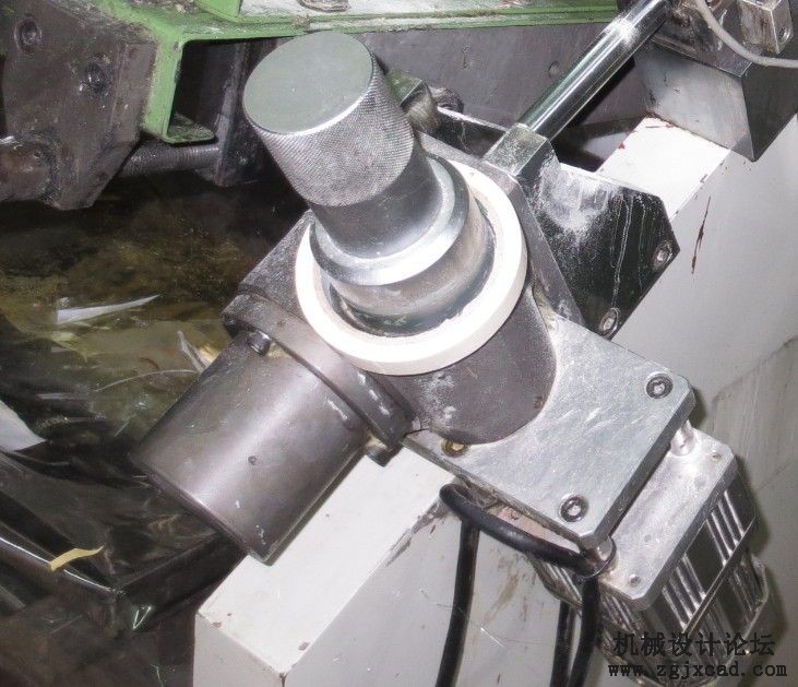

请大家帮我找找这种蜗轮蜗杆机构
请大家帮我找找这种蜗轮蜗杆机构

发表于 2013-11-14 22:39:47
我想直接买一套这样的机构,不知道能不能定做。

发表于 2013-11-14 22:40:41
这么像升降机构

发表于 2013-11-14 22:41:37
这个应该是蜗轮蜗杆微调角度的,电动手动两用

发表于 2013-11-14 22:42:21
有标准配件,不过是用于凹版印刷机上的,有些手摇磨床上也有类似微调进刀的结构,明显你图上的是非标件,自行设计的

发表于 2013-11-14 22:43:01
怎么调间隙,没看出来

发表于 2013-11-14 22:43:56
是靠滚花的圆柄调他们的间隙的吧

发表于 2013-11-14 22:44:28
是的,我就是想采用标准件,直接买一套来装上去
