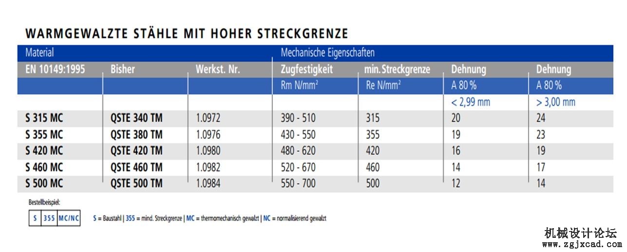

材料:steel 1.0972 +ZE 25/25 DIN 10149/10131
protection mark:DIN 34

发表于 2013-11-14 22:43:30
WARMGEWALZTE ST?HLE MIT HOHER STRECKGRENZE 高屈服强度热轧钢板
Material 材料
Mechanische Eigenschaften力学性能
EN 10149:1995德国标准号 你问的DIN 10149/10131 即此, DIN 德文为:Deutsches Institut für Normung e.V.中文为:德国标准化学会, 10149为上图的文件,1995年版,10131估计是修订版。
Zugfestigkeit 拉伸强度
Zinkauflage 锌图层
具体参数数值可参照下表, 表的最后部分有 +ZE 25/25 的解释,单词不懂得可以用google。
补充:如果不想下载附件,可看下图。
钢材.pdf
(68 KB, 下载次数: 6)
2013-6-27 12:47 上传
点击文件名下载附件
下载积分: 威望 -8 点

谢谢大侠,ZE 25/25貌似是电镀锌的意思,钢板两面都要电镀锌,25是厚度的意思,但是这两个25好像不是一样的厚度
