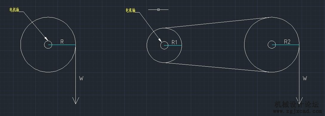

你告诉我怎么发图片,我告诉你怎么算。。
我知道怎么发图片了。明天画个小图告诉你怎么算。。
toy273
toy273
27
发表于 2013-11-14 22:43:00
设计的时候先算负载扭矩T=W*R
然后再查下电机的扭矩多少,看是不是大于负载扭矩。当然还要乘上安全系数。
第二个图同样的,先算负载扭矩,T=W*R2/R1
设计时选电机,扭矩是一个参数。选择电机时还要考虑其它的参数。
